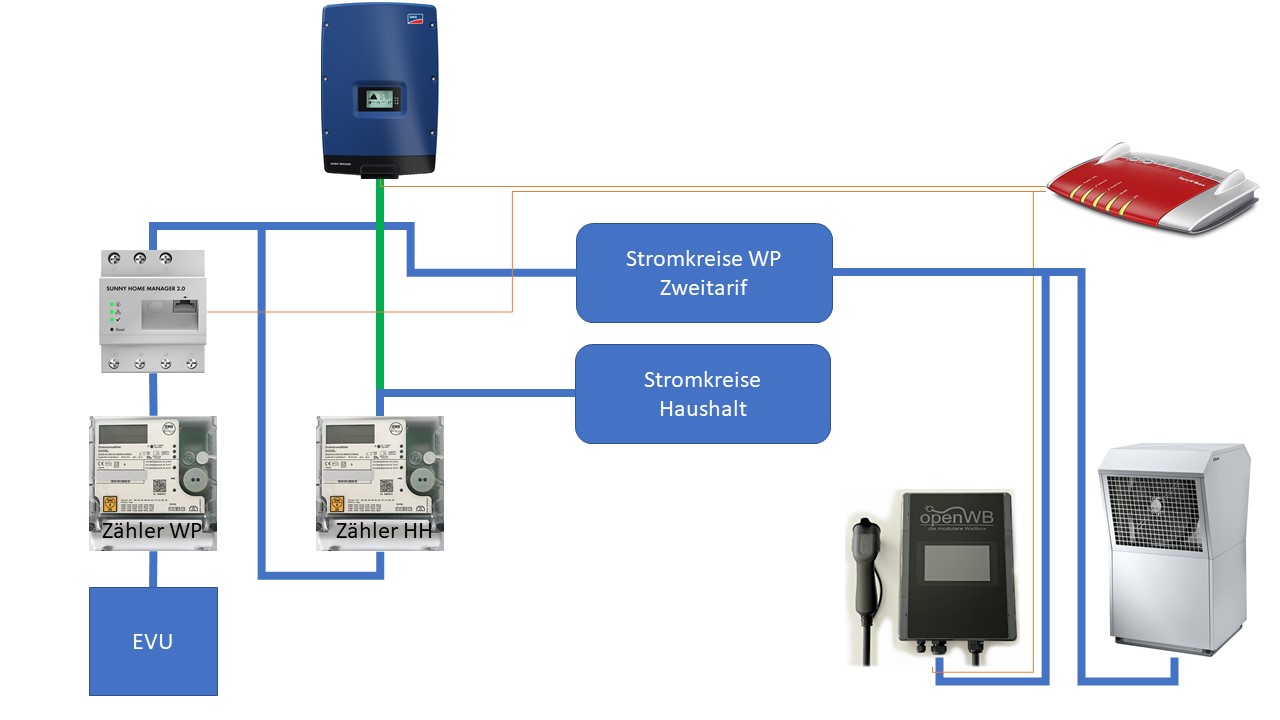

Bevor ich mich mich mit dem Elektriker an der Hauptverteilung zu schaffen mache, wollte ich noch mal kurz eine Rückmeldung abfragen, ob mein Anschlussschema so passt, wie in meiner Grafik dargestellt:
Sicher tauchen im Laufe der Zeit noch ein paar Fragen auf, aber jetzt freu ich mich erst mal auf das, was da komme :D

Edit: Schema noch mit Bildchen verschönert ;-)

Anschlusschema passt :)

...hab die Darstellung noch ein bisschen getunt ;-)

@Stevie_an
Wie wird bei Dir die Wärmepumpe vom EVU gesteuert?
Die OpenWb müsste dann auf dieselbe Weise gesteuert werden.
Hat Dein EVU den Anschluss der Wallbox am Wärmepumpenzähler zugestimmt? Einige schreiben hierfür einen separaten Zähler vor, da unterschiedliche Lastprofile.

E-lmo hat geschrieben: Mi Jan 20, 2021 4:46 pm @Stevie_an
Nicht direkt gesteuert, es gibt Sperrzeiten über Mittag, welche allerdings nur direkt per potenzialfreiem Kontakt ein Signal an den Wärmepumpenmanager gibt, der dann mit der Meldung "EVU-Sperre" die Wärmepumpe abschaltet. Die Spannungsversorgung wird nicht unterbrochen.
Siehe oben, die Sperrzeit unterbricht nicht die Spannung. Wallbox bleibt weiterhin unter Strom (evtl. lässt sich der Ladevorgang über die openWB ja auch per Unterbrecherkonakt pausieren).
Da hab ich tatsächlich unterschiedliche Aussagen erhalten. Ich hab jetzt mal so geplant, ggf. wäre das schnell umgeklemmt.

Hallo Stefan,
ich bin gerade auch an einer Konfiguration in/mit Verbindung einer Kaskadenschaltung (Reihe aufgrund Verbraucher Wärmepumpe und Wallbox) „und“ dem Sunny Homer Manager 2.0.
Erlaube mir die (Nach-) Frage.:
Hat dein Plan funktioniert bzw. hast du das so umgesetzt und es läuft alles korrekt ? In der Anleitung des Sunny Home Manager 2.0 steht, dass dieser stets „nach“ der Zähler aber „vor“ die Verbraucher geschaltet wird, was ja auch logisch ist „aber“ in der Kaskade ist der SHM2.0 zwar nach aber auch vor (dem zweiten Zähler), daher meine Frage
Grüße
Anton

Das spielt keine Rolle. Der extra Zähler für die Wärmepumpe ist ja im Prinzip nur ein Zwischenzäler zu Abrechnungszwecken.
Wichtig ist ja, dass der SHM 2.0 alle Ströme in beide Richtungen exakt so mitbekommt wie der eigentliche EVU Zähler und das ist hier gegeben.

Ich bin kein Elektriker und/oder Programmierer und weiß nicht, wie der SHM2.0 da reagiert. Da auch solch ein Anwendungsfall - vom Hersteller - nicht beschrieben wird, wären Erfahrungsberichte anderer schön aber noch konnte ich dazu nichts finden

Ich muss gestehen das ich mit dem Schaltbild nicht grün werden (allerdings hab ich auch keine zwei Stromtarife, bei uns läuft alles über einen Tarif)
Wie kann der Haushaltsstrom über den Stromzähler der WP laufen? Müsste es nicht eher so sein, das der WP Zähler hinter dem Zweirichtungszähler hängen müsste?
Ich meine oft gelesen zu haben, das Nutzer vom zwei Tarifen ein Problem damit haben den produzierten Strom für Haus UND Wärmepumpe zu nutzen (also abrechnungstechnisch, nicht vom Stromfluss gesehen).
Aber wie gesagt, ich bin da nicht so fit drin, ch finde es nur komisch…

Die Kaskadenschaltung ist unkompliziert möglich und funktioniert in sehr vielen Haushalten. Die einzige Frage ist nur die Visualisierungen im SHM2.0
