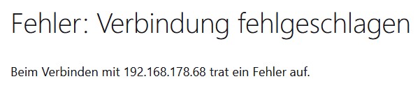

... habe jetzt auf einem Pi3 "2020-02-13-raspbian-buster-full" installiert.
Dann gemäß der Installationsanleitung (und install_openWB_v2.pdf) auf github openWB eingespielt.
Der Pi ist über PuTTY und "ping" erreichbar aber per "http://192.168.178.68/openWB/web/index.php" in Firefox bekomme ich
Ich vermute das Problem vor der Tastatur ... Danke für die Hilfestellung.

Re: RaspberryMatic und OpenWB auf EINEM Raspberry pi3 ?
Hast du Buster vor der Installation der opebWB Software aktualisiert?
Wenn nicht, mach noch mal platt, Buster installieren, dann
sudo apt update
sudo apt upgrade
Da Buster nicht mehr die aktuellste Version ist, musst du das einmalig akzeptieren. Und das geht nicht über apt-get sondern nur über apt.
Dann einfach den Installer rennen lassen.

Beitrag von OpenWB4711 »
Vielen Dank !!!!! :D
Hat nach einer kleinen Ewigkeit geklappt ... die Anleitungen, die man so findet, sind
immer etwas unterschiedlich. Scheinbar ist hier immer "etwas in Bewegung".
