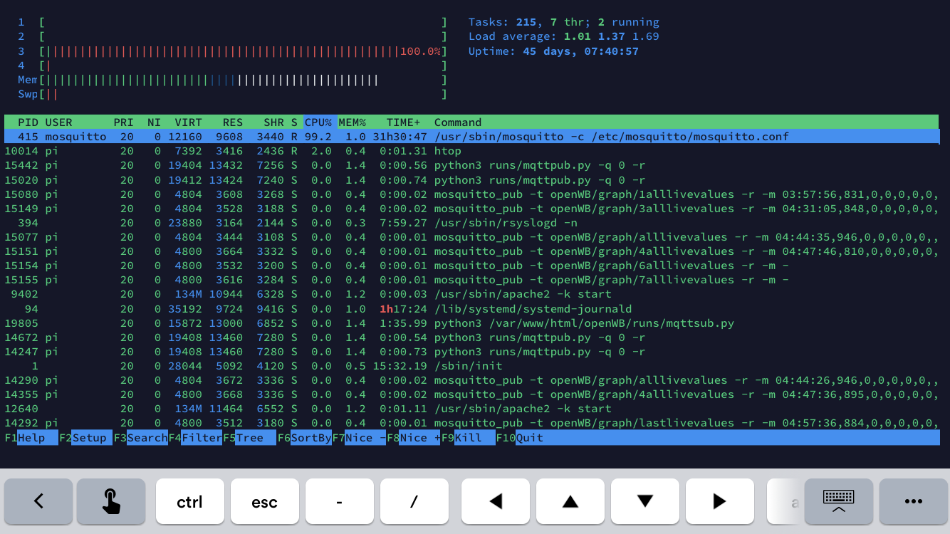

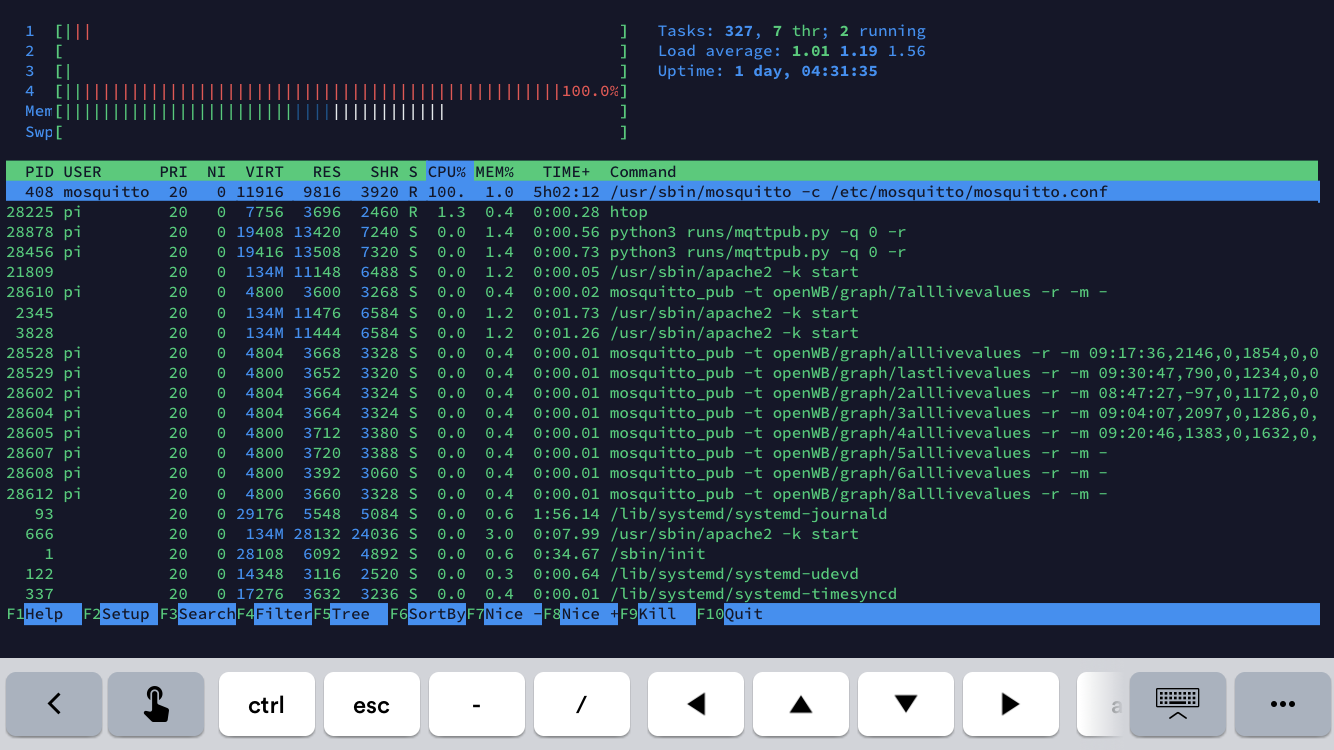

Mir ist es jetzt schon zum zweiten Mal passiert, dass auf der Weboberfläche keine Werte mehr angezeigt werden.
„regel.sh“ läuft währenddessen normal weiter und auch der Zugriff per SSH ist in Ordnung.
Nach eine Reboot ist der Spuk vorbei (wahrscheinlich würde es auch schon aussreichen mosquitto neu zu starten).
Das Problem trat schon auf bei V1.7RC3Beta, aber jetzt auch bei V1.7.001Nightly.
„htop“ zeigt das Problem mit der dauerhaften Auslastung (siehe Bilder im Angang).
Hat mosquitto irgendwo ein eigenes Logfile? Das openwb Logfile zeigt keine Auffälligkeiten...

mosquitto bei 100 % CPU Auslastung, keine Anzeige von Werten
- 75801B98-C31E-4736-85E8-3237C56BF85A.png (335.58 KiB) 888 mal betrachtet
- 065C8181-2951-41A2-A73E-8C65E591B293.png (330.83 KiB) 891 mal betrachtet

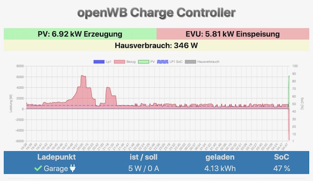

@Kevin: Direkt dazu eine Frage... kann es sein dass die Daten für den Live-Graphen auf der Startseite (der bei mir auf ein Intervall von 1 Stunde eingestellt ist) immer komplett abgerufen werden? Also nicht zu Beginn der Verbindungsaufnahme der komplette Datensatz und dann aber immer nur der neueste Wert, sondern immer alles?

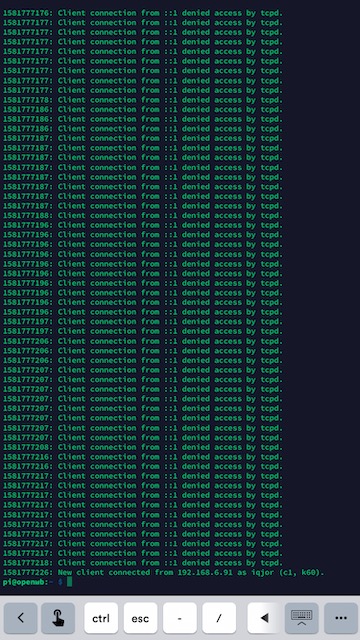

Falls dem so wäre, dann kann es sein dass dieser Rechner, der regelmäßig die Daten abgeholt hat, den Mosquitto überlastet hat, denn im Live Graphen auf der Startseite hatte ich plötzlich einen Zeitraum von über 9 Stunden dargestellt (wobei die Werte nicht gestimmt hatten, zumindest kamen um kurz vor 5 Uhr morgens keine 6.92 kW vom Dach): Das Logfile vom mosquitto sah zu dem Zeitpunkt so aus:
Nachdem ich die Seite auf dem Rechner geschlossen hatte, ist die Auslastung von Mosquitto in "htop" erst mal nicht runtergegangen, aber auf dem Smartphone konnte ich die Weboberfläche wieder erreichen. Auf dem Rechner ging es wieder, nachdem ich den Browser einmal komplett geschlossen und dann wieder geöffnet hatte.
Heute Morgen zeigt htop keine nennenswerte Auslastung für mosquitto an.
Hat jemand eine Idee, wie man dieses Verhalten unterbinden kann, so dass mosquitto nicht überlastet wird?

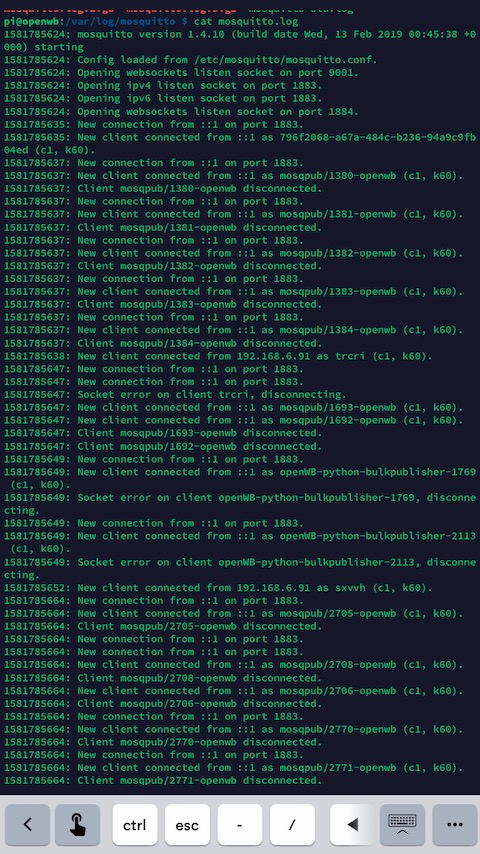

Ich habe das mosquitto-Logfile umbenannt und sofort danach den Raspberry Pi rebootet.
Nach nicht einmal einer halben Minute war das neue Logfile schon wieder ziemlich lang, da offenbar sehr viele Verbindungen aufgemacht und wieder geschlossen wurde. Ist das so gewollt?
