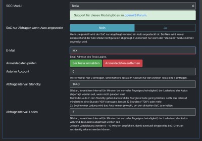

Mit folgenden Einstellungen habe ich keine Probleme.
Ist dein Abfrageintervall zu kurz? Dann schläft er nicht ein …

Ja. Das ist identisch bei mir.
Bis auf die Tatsache, dass ich auch noch "SoC nur abfragen, wenn Auto angesteckt" aktiviert habe.
