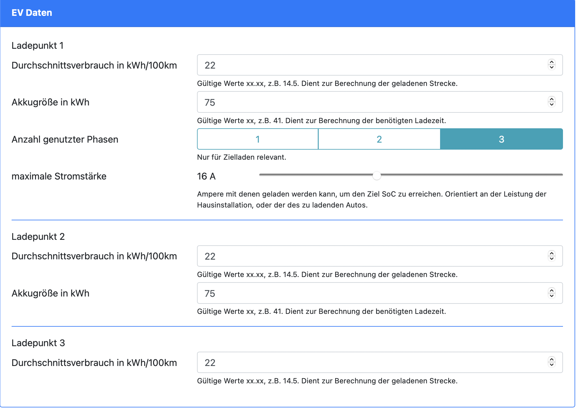

ich habe eben zusätzlich zu meiner openWB Standard+ noch zwei weitere smartWB (EVSE-WIFI) dazugekommen. Konfiguriert habe ich nun 3 Ladepunkte, LP1 ist openWB, LP2 ist smartWB und LP3 ist auch smartWB.

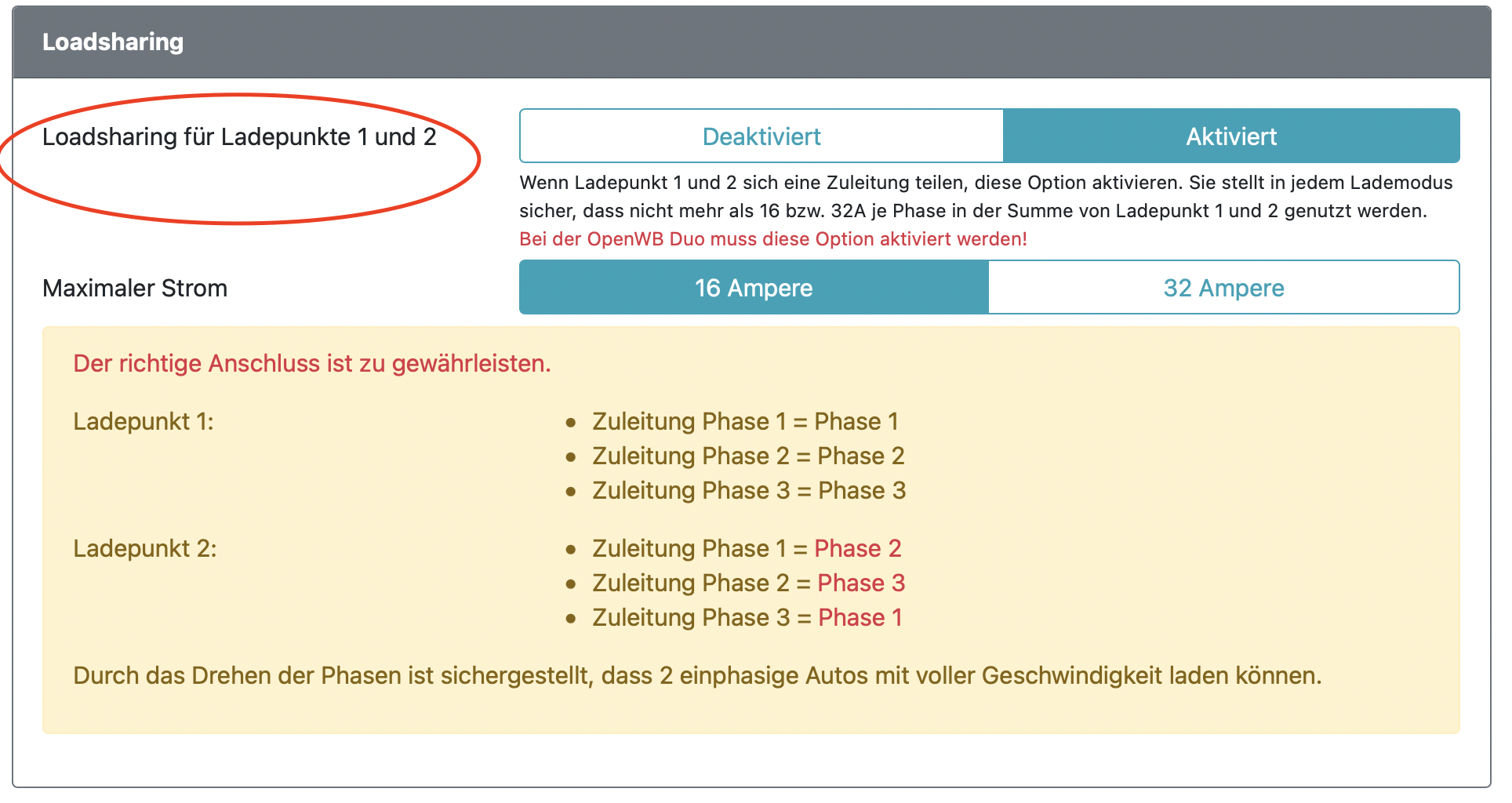

Ich habe nun aber gesehen, dass ich Loadsharing, also Lastmanagement nur für Ladepunkt 1 und 2 konfigurieren kann. Ebenso gibt es an diversen Stellen weniger Einstellungsmöglichkeiten für den Ladepunkt 3.
Was ist denn nun mit meinem Ladepunkt 3 - habe ich dafür kein Loadsharing? Oder steht Ladepunkt 2 als Synonym für alle weiteren Ladepunkte 2-8?
Ich bräuchte für die beiden smartWB, also LP 2 und LP3 ein Loadsharing, da beide an der gleichen Zuleitung hängen. In der openWB kann ich aber ein Loadsharing nur für LP 1 und LP 2 einstellen und die openWB selbst kann ich nur als LP 1 konfigurieren.

In v1.9.xxx geht loadsharing mWn. nur mit 2 LP.
Mit v2.x sollten mehr gehen, aber diese Version ist noch nicht voll einsatzbereit.
