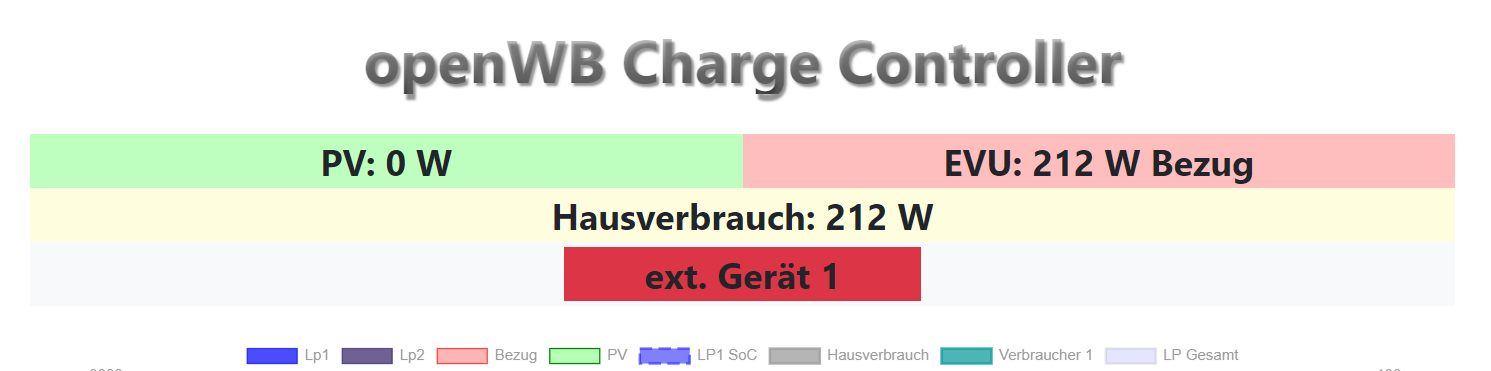

Ich habe ein Shelly 1PM mit Tasmota, um meinen Geschirrspüler zu steuern.
Als Verbraucher verwende ich die Einstellung "Sonoff mit Tasmota"; die verbrauchte Leistung wird auch schön angezeigt. Auch klappt hier die Vergabe eines Namens; auf der Status-Seite wird schon "Geschirrspüler" angezeigt. Leider wird der Name nicht im der Grafik angezeigt; Hier steht "Verbraucher 1".
Zum Einschalten (ich will nur Ein-, niemals ausschalten) verwende ich einen Webhook, das scheint ganz gut zu klappen. Leider ist es nicht möglich, dem Webhook einen Namen zu vergeben; so steht auf der Home Seite "ext. Gerät 1".
2020-02-20 18_07_47-openWB.png (48.82 KiB) 1769 mal betrachtet
Wäre cool, wenn man die Namen vergeben und diese danach auch angezeigt werden.
