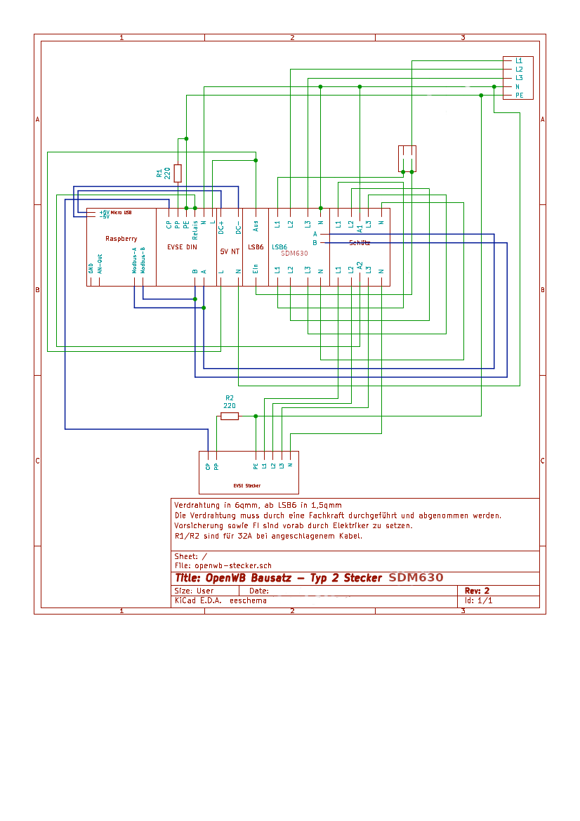

Mir ist nun Ähnliches passiert. Ich habe eine EVSE DIN mit modbus und SDM630 zusammen gebaut nach dem Schaltplan "OpenWB-Stecker-EVSEDIN-3phasig-MPM3PMrev2.pdf", dabei aber leider nicht berücksichtigt, dass die Eingänge L1-L3 am SDM630 oben statt wie beim MPM3PM unten liegen. Dadurch waren bei mir dann alle gemessenen Ströme invertiert und haben fatale Konsequenzen für das Systemverhalten und die Visualisierung:
- der Hausverbrauch steigt bei einer Ladeleistung von x kW um 2*x kW
- Sofort laden erfolgt immer nur mit der fest eingestellten Minimalstromstärke.
Mit SDM630 könnte ein Schaltplan dann also wie folgt aussehen:
EVSE mit SDM630.png (50.05 KiB) 977 mal betrachtet
So gebaut funktioniert es prima!
