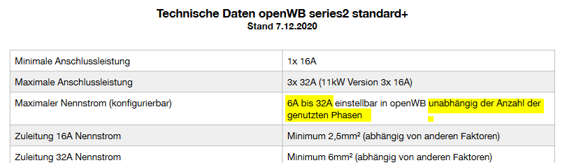

Auf der Homepage gab bzw. gibt es schlicht keinen einzigen Hinweis darauf.
Es steht in den technischen Daten auch mit drin:
https://openwb.de/main/wp-content/uploa ... andard.pdf
Maximale Anschlussleistung bei 11kW = 3x 16A
Stevie_AN
Beiträge: 312
Registriert: Di Jan 19, 2021 11:04 am
Has thanked: 3 times
Re: 11 kW / 22 kW Umschaltung
Beitrag von Stevie_AN »
openWB hat geschrieben: Do Mai 05, 2022 8:56 am Es steht in den technischen Daten auch mit drin:
Na ja, da steht aber auch:
Da kann ich mir schon vorstellen, dass dies zu Verwirrung führen könnte ;)
