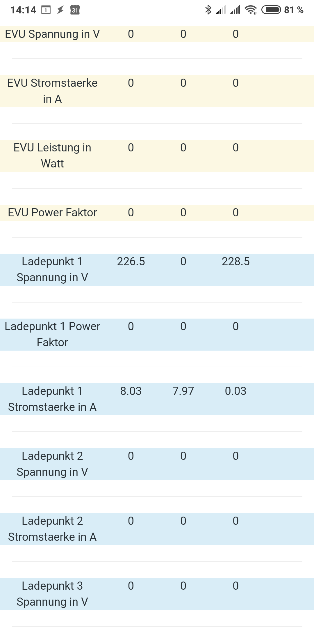

beim Laden eines E-ups zeigt die App die im Screenshot gezeigten Ladeparameter für Ladepunkt 1. Der Spannungswert für Ladepunkt 1 (0 V) ist aber bei einem Strom von 7,97 A unplausibel. Die Stromwerte der App decken sich mit denen des Stromzählers.
Liegt hier ein Bug vor?

Welches Ladeleistungsmodul nutzt du?
Welche OpenWB Version?

Es ist Version 0.99 installiert und als Ladeleistungsmodul wird MPM3PM genutzt.

Bitte einmal auf Update klicken, dann ist das korrekt
