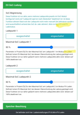

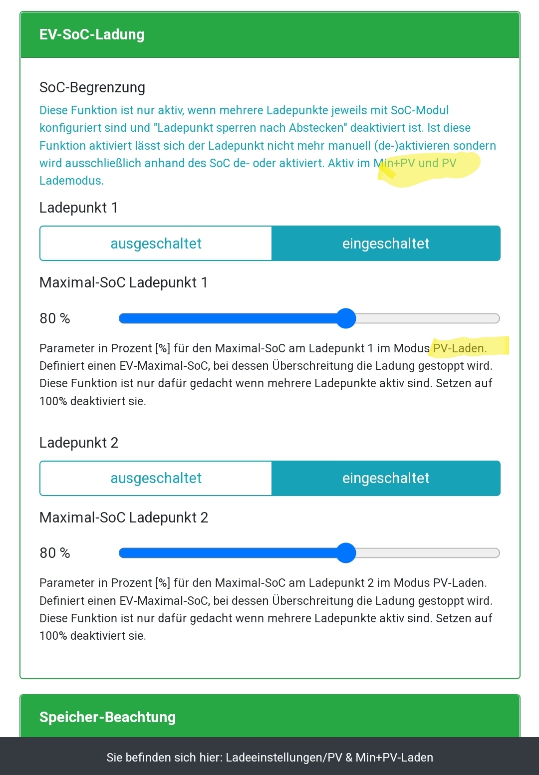

Ha! Ich wusste gar nicht, dass es die Einstellung so gibt. Es ist tatsächlich auf 95% gesetzt.
Laut Beschreibung gilt der gesetzte Wert nur für PV-Laden, was erklären würde warum Min+PV geht.
Ich werde das nun mal ändern, denke aber dass dies das Problem nun löst.

Lustig. Einmal steht nur PV und einmal Min-PV.
Aber das wichtige ist, dass dein Problem gelöst ist.
