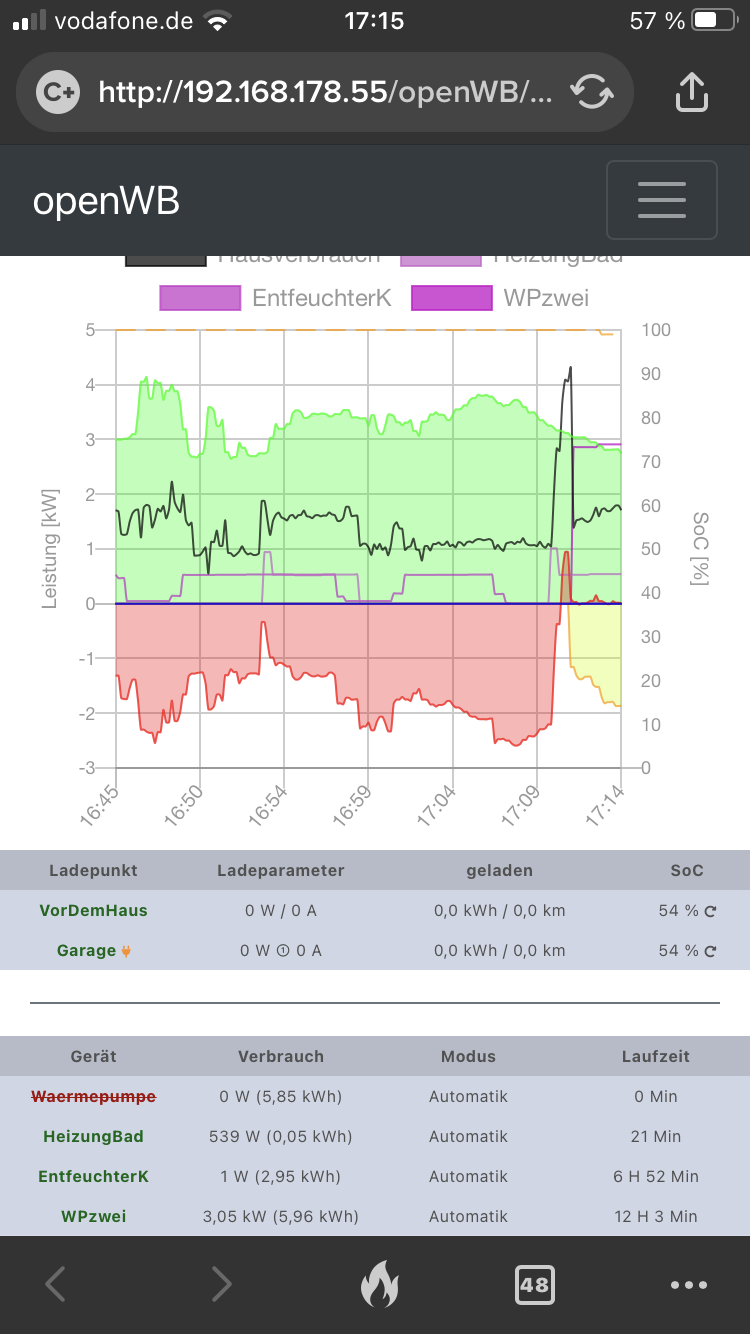

Hallo Oliver,
es scheint nun zu funktionieren. Ich konnte erst vorhin das Update machen, aber der Überschuss hat noch gereicht, um die Wärmepumpe einmal zu starten.
Was mich aber etwas irritiert ist die Laufzeit der WPzwei. Bei dem schönen Wetter heute, musste die sicherlich keine 12 Stunden laufen.

Wpzwei ist das die Vampair ?
Als ontime wird die Zeit zwischen on und off Schaltung gemessen.
): viewtopic.php?f=14&t=5923
Re: Solarfocus VampAir einbinden
Ja, dass ist die VampAir über "Deine" Steuerung der openWB. Die erste Wärmepumpe habe ich mit mqtt verbunden. Aber das Signal für den Test abeschaltet.Wpzwei ist das die Vampair ?
Das heißt, dass ist nicht die Laufzeit während Leistung bezogen wurde, sondern die Zeit, in der das Decive die Freigabe hatte?Als ontime wird die Zeit zwischen on und off Schaltung gemessen.

Richtig. Das ist generell so.Micha982 hat geschrieben: Di Mai 10, 2022 7:33 pmDas heißt, dass ist nicht die Laufzeit während Leistung bezogen wurde, sondern die Zeit, in der das Decive die Freigabe hatte?Als ontime wird die Zeit zwischen on und off Schaltung gemessen.

Von dein Einschaltbedingungen sollte dann aber die anderen Geräte eine ähnliche Freigabe erhalten habe, da hier die Einschaltschwellen geringer sind.

Im Smarthomelog wird der Status aller devices periodisch aufgeführt, inklusive ontime.
2022-05-11 06:36:18-: (8) MyDose rel: 0 oncnt/onstandby/time: 0/0/0 Status/Üeb: 10/1 akt: 0 Z: 0
Bitte hier mal schauen und die Einträge mit printscreen von der Startseite hier posten.
So alle zwei Stunden.

Ich glaube das hat sich erledigt. Heute sehen die Werte ganz gut aus. Vermutlich kam das durch das Update gestern?!
