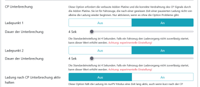

Mit der addon platine und der zugesandten Belegungsliste müsste ja auch der CP2 in die Unterbrechung gehen. Da kann man nicht viel falsch machen. Passiert aber nicht. Ein durchgangsprüfer an den Kontakten für CP2 in/out sagt nix.
Der Outputpin des Raspi hat auch permanent H Level. Hab das bei 3 identischen Raspis probiert, deswegen war ich der Meinung das würde softwaremäßig gar nicht unterstützt und war verwundert als ich den Thread hier las.
CP1 schaltet einwandfrei. Wo wäre denn das CP2 Feature in der openwb zu aktivieren?
Besten Dank für eine Rückmeldung.
Gruss
Andre
Re: Bedienung OpenWb als LP2 / Phasenumschaltung LP2
...unter Einstellungen/ Verschiedenes/ Allgemeine Funktionen

Hallo HSC,
Danke für den Tipp.
Ist bei mir so eingestellt. Leider Fehlanzeige. Weitere Punkte in der Software gibt's nicht?
Danke und Gruß
Andre
.....jedenfalls kenne ich keine. 🤷‍♂️
