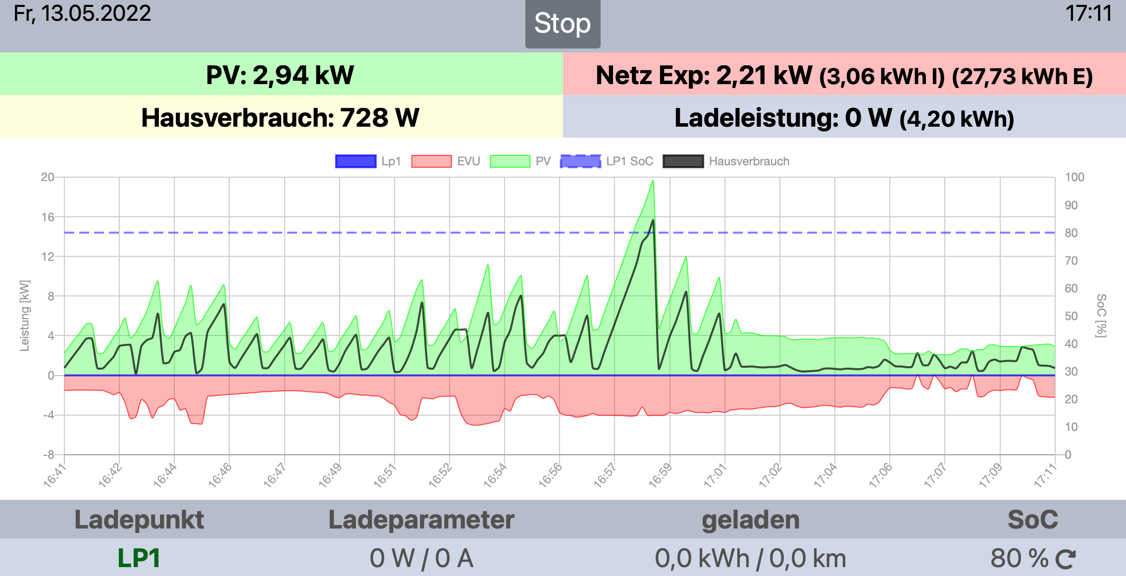

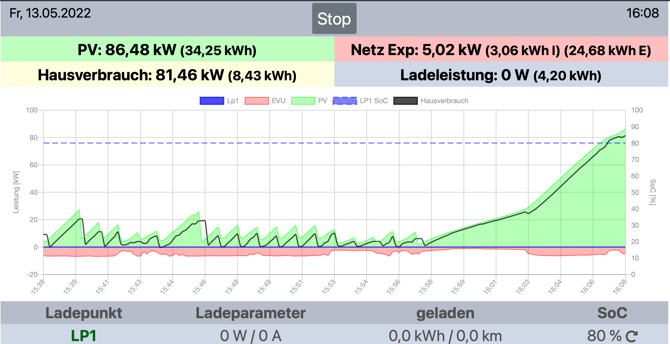

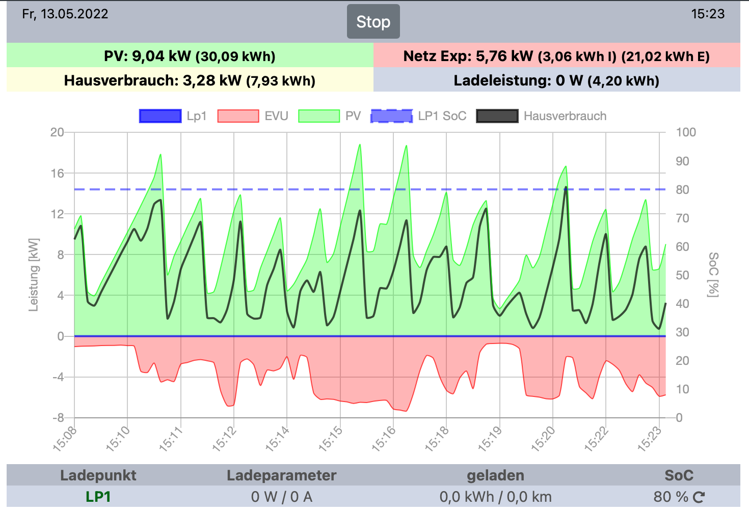

Die Anzeige der openWB für PV und Hausverbrauch spielt seitdem verrückt. Wir habe eine 10 kWp-Anlage. Die PV-Werte stimmen also nicht und entsprechend auch der berechnetet Hausverbrauch.

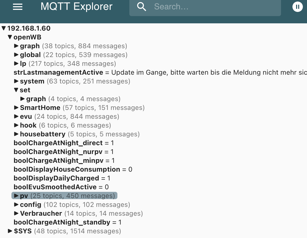

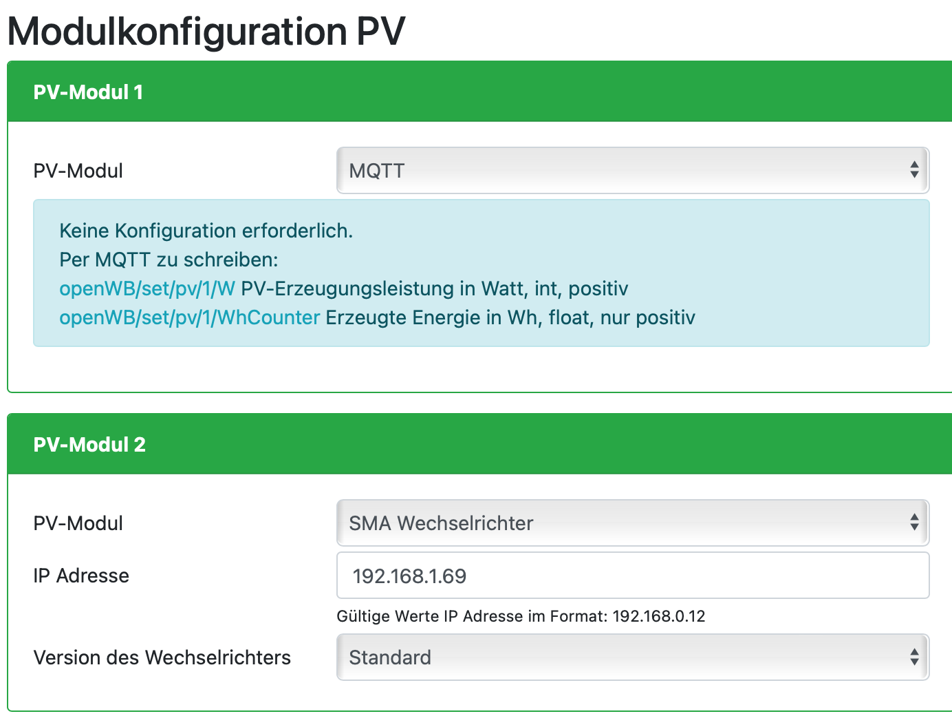

Aufgefallen ist mir, dass ich über meinen MQTT Explorer die Topics, die ich für das MQTT-PV-Modul (/set/...) schreibe bei der openWB gar nicht mehr sehe. Das ist vermutlich das Problem, oder?
Hat jemand einen Tipp? Diese Funktion ist für mich elementar, weil sonst die PV-Ladesteuerung nicht funktioniert.

Wenn ich das ioBroker-Skript, dass die MQTT-PV-Daten überträgt, so ändere, dass es permanent den Wert 0 überträgt, wird das Ergebnis ist der openWB noch absurder.
Deshalb die drängende Frage, kann ich mit dem Einspielen des Backups das verhängnisvolle Update rückgängig machen?

Das löst das Problem nicht, aber du kannst doch auch über das generische http PV Modul die Werte aus dem iobroker auslesen.
Bis dein mqtt wieder läuft.

Danke! Das war wohl die schnelle Rettung!
Das MQTT-Modul scheint aber wohl ein Problem zu haben. Ich hatte zwischendurch doch noch gesehen, dass die Daten in der openWB eigentlich korrekt geschrieben werden. Aber das Ergebnis passte trotzdem nicht.
Umso besser war der Tipp, den Weg über http zu nutzen.
