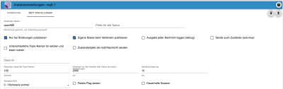

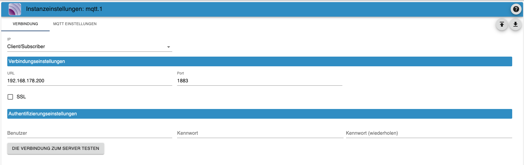

Ich versuche gerade nach dieser Anleitung (https://github.com/snaptec/openWB/wiki/ ... oker-&-vis) aus ioBroker Werte auszulesen und ich habe einige Herausforderungen - ich kriege nämlich keine Werte:
- Im aktuellen mqtt Adapter gibt es den Punkt "Maske zum Bekanntgeben eigener States" im Modus Client nicht - ich nutze jedoch nicht die Instanz.0, sondern .1. Was soll man da tun?

-Bei Subscribe pattern nimmst du "#", dann bekommst du Werte
-Welche Instanz du nutzt ist völlig egal, ist quasi wie eine Kopie. Du kannst ja auch zwei mal Word öffnen oder deinen Internetexplorer (blöd gesagt)

Dankeschön . mqtt funktioniert nun. Das mit der Speicherentladung macht mir nun leider Sorgen. Ich habe mir diesen Punkt vorab eigentlich von Support zusichern lassen - dieses Feature war mir sehr wichtig :-( Bin jetzt etwas enttäuscht.
Naja, ich durchforste mal das Forum und werde parallel auch den Support nochmals dazu anschreiben.
