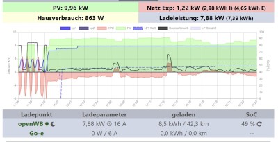

Trotz konstanter Sonne fängt der Ladevorgang im PV-Laden nur 1-phasig an und bricht dann immer wieder ganz zusammen:
Hierbei ist es egal, Prio Auto oder Prio Akku einstelle. Testweise habe ich den Batteriespeicher in der OpenWB Konfig auch ganz deaktiviert, hat keine Änderungen ergeben.
Stelle ich auf Sofortladen, klappts erst:

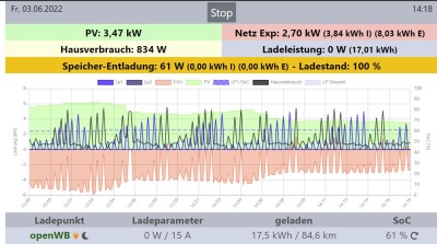

Allerdings beginnt dann später auch das Auto damit zu laden - stoppen - laden - stoppen:
Woran kanns liegen? Danke für Tips!

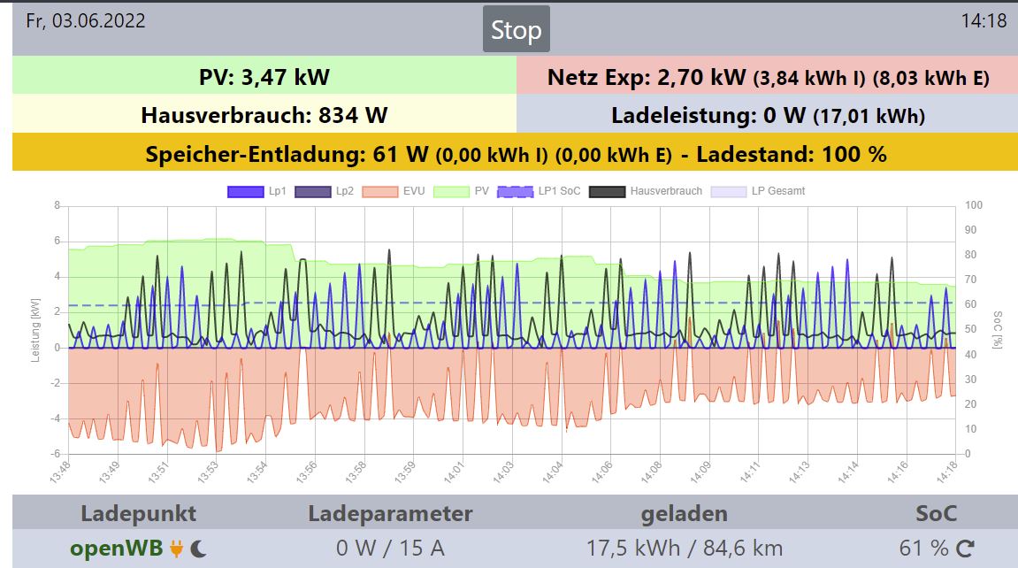

Hm, so auf den ersten Blick fallen mir mal zwei Dinge auf:
* Schwingende Regelung bei PV-Ladung, Ladestrom wird rauf- und runtergeregelt (blaue Linie). Einen vollständigen Stopp kann ich nicht erkennen. Beim Auslesen der EVU Leistung über ein IR sind gewisse Latenzen vorhanden, diese können zu einer schwingenden Regelung führen. Idealerweise stammen die EVU Daten von einem schneller reagierenden System, hast Du noch einen anderen unterstützten Smartmeter verbaut? Falls nicht könntest Du die Regelgeschwindigkeit reduzieren, das könnte hier ebenfalls helfen.
* PV Daten stark pulsierend während des Ladevorgangs. Was es arg wolkig während des Ladevorgangs oder stimmen die gelieferten Daten nicht? Die grüne Fläche sollte die PV-Produktion abbilden, das scheint aber irgendwie nicht zu passen sobald der Ladevorgang gestartet wurde. Welche PV Produktion liefert dein MQTT Setup während des Ladevorgangs, stimmen diese mit der tatsächlichen PV-Produktion überein?
Die Regelung basiert in Deinem Fall vollkommen auf den EVU Daten, die pulsierenden PV-Daten sind nur fürs Logging und den Graph.
