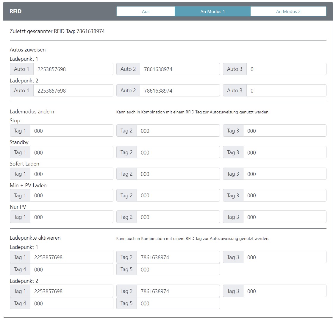

Anbei meine config. Aber wenn ich dich richtig verstehe, dann löst es doch aber nicht das Problem, dass im LOG der RFID Tag für alle Ladevorgänge angezeigt wird, der als letztes gescannt wurde.

Schlicht falsch konfiguriert.
Was du möchtest ist rfid Modus 2.
Wenn du rfid Modus 1 nutzen willst darf ein Tag nur für die Freischaltung eines Ladepunktes genutzt werden.
Bei dir schaltet er immer beide frei.
Eher willst du Mode 2 nutzen. Da ist immer gesperrt und nach Scan wird der Ladepunkt freigeschaltet an dem zuletzt angesteckt wurde oder als nächstes angesteckt wird.
Das wird dann auch im ladelog hinterlegt.

Danke für den schnellen Support. Ich hatte am Anfang Modus 2 verwendet, aber ich weiß nicht mehr wieso, aber hatte hier im Forum etwas gelesen und es dann auf Modus 1 gestellt. Habe es eben getestet und es scheint so zu funktionieren, wie gewollt.
Aber ist das Verhalten im Modus 1 wirklich so gewollt? Das freischalten der Ladepunkte ok, aber die Anzeige im Log?
