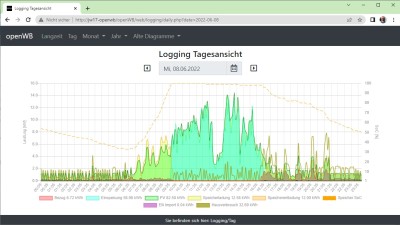

Kann ich beides bestätigen, meine SolaX-Cloud beachte ich nicht mehr, lasse die Dongles nur aus Gewährleistungsgründen in den zwei WR.
Die ca 5 minütige Verzögerung der Anzeige der Solax-Cloud macht keinen Sinn bei Überschußladen, wenn das EV Strom ziehen will und gerade eine Wolke vor der Sonne hängt.
Hier das Tageslog von gestern. Hatte den Enyaq nicht an der openWB (in der Garage). Aber es macht Spass zuzusehen, wie mit meinen 10+10kWp auf Ost- und Westdach mittags zeitweise bis über 14kW aus den Modulen purzeln.
PS: die Elli (2. Wallbox aussen an der Garage) habe ich über Smarthome als dummen Verbraucher mit eingestellt.
Grüße aus Kassel - Andreas
openWB series2 standard SW1.9 - Skoda Enyaq iV60 + Renault Zoe + SolaX X3-Hybrid-10.0-T-D + X3-Mic-6.0-T-D Wechselrichter (Gen 3) + HomeAssistant
