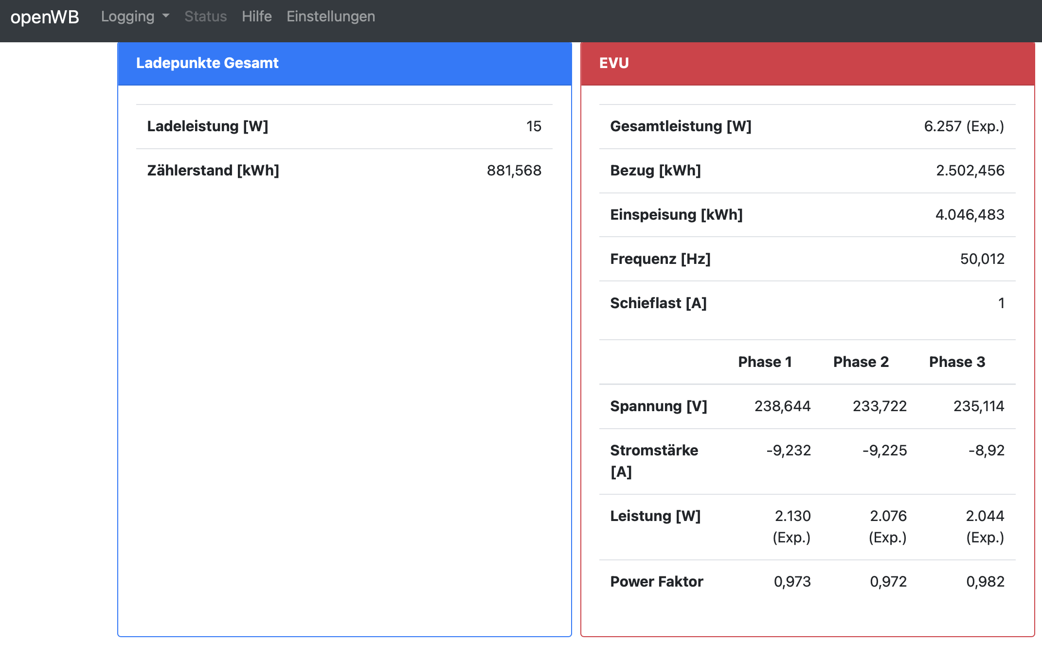

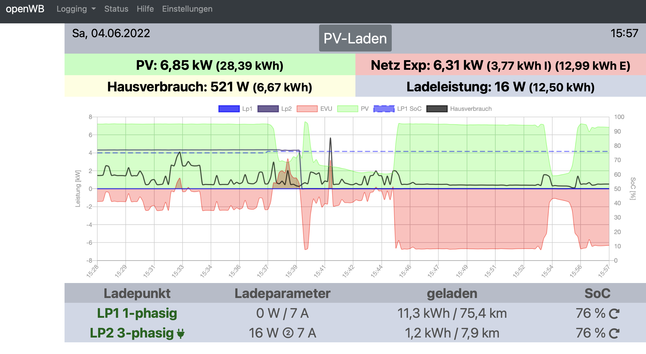

Dies funktioniert einwandfrei im Mode "Sofort-Laden". Beim NurPV Mode, meldet die ZOE-App "Ladevorgang beginnt", jedoch werden lächerliche 16 W Ladeleistung angezeigt, während mehr als 6 kW Überschuss in die Einspeisung gehen.
Leider werde ich aus den Logs (die ich hier gerne nachreiche) nicht recht schlau, was die Ursache dafür sein könnte.
Ich hoffe auf Tipps, der Sache auf den Grund zu gehen.

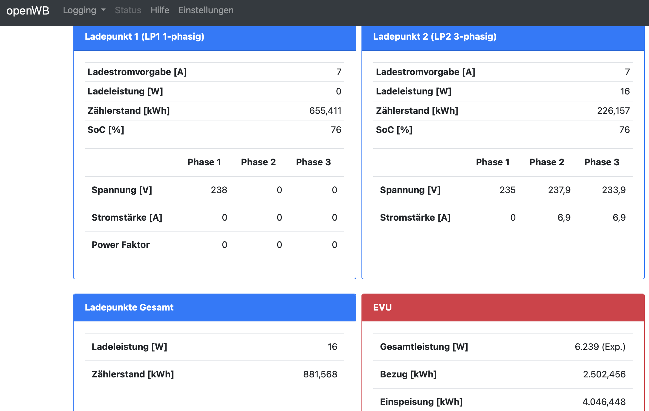

Hmm, nur 2 Phasen werden angezeigt am Ladepunkt.
Und das andere ist 7A. Fängt da deine Zoe schon an zu laden??? Bei allem was ich hier schon über den Chamäleon Lader gelesen habe, ist 7A oft zu wenig.

Vielen Dank für den Hinweis der angezeigten Phasen !
Ist mir bislang nicht aufgefallen, daß die kleine Zahl im Kreis die Anzahl der Phasen zeigt und tatsächlich hier nur eine "2" statt der erwarteten "3" angezeigt wird.

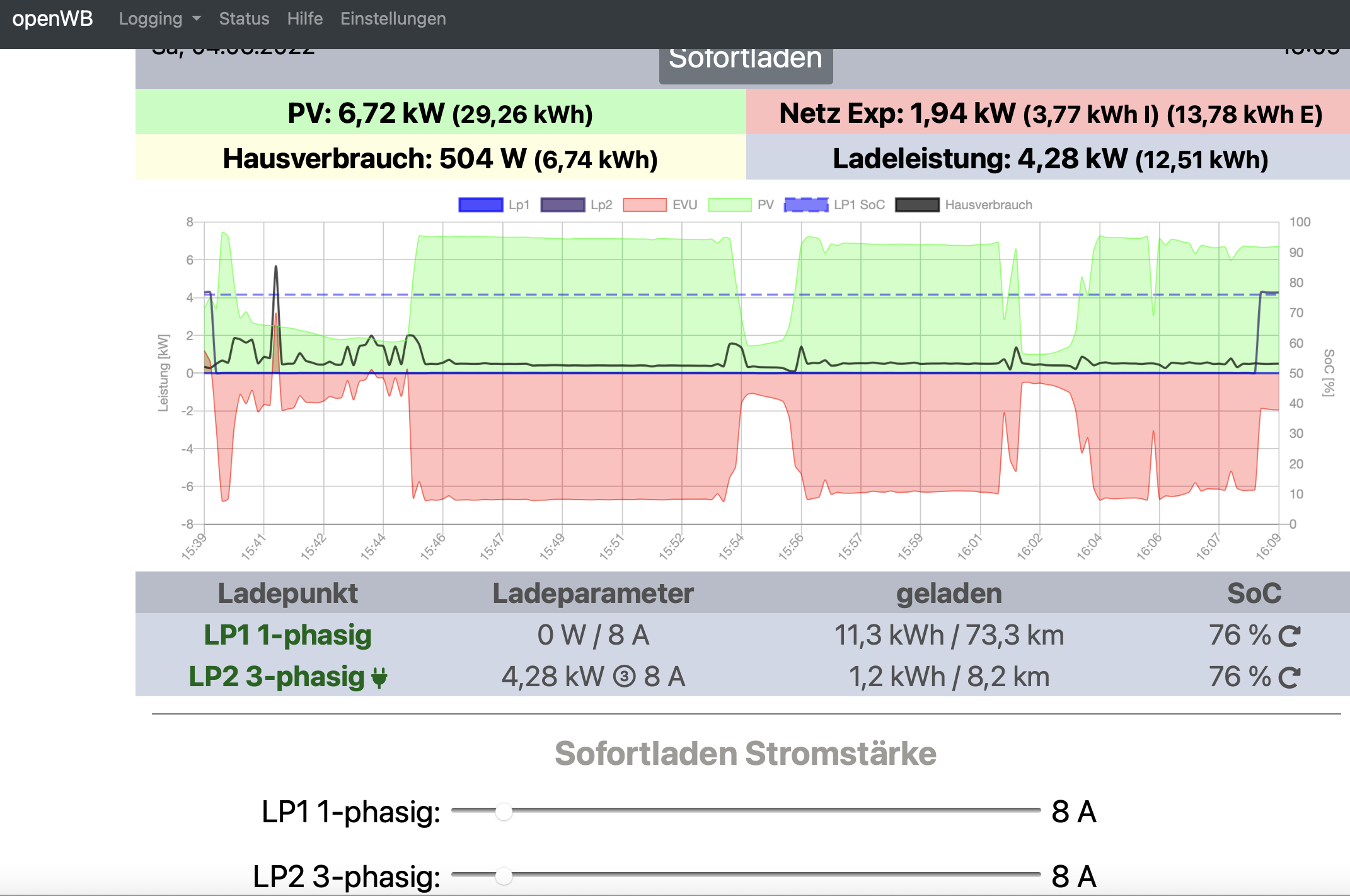

An der HW-Installation kann es nicht liegen, da im funktionierenden Sofort Mode tatsächlich "3" Phasen bei 8A angezeigt werden:

Jetzt stellt sich die Frage, warum der Strom bei Phase-1 bei NurPV mit "0" angezeigt wird, bei Sofortladen jedoch in gleicher Größenordnung wie Ph2 und Ph3 ?
An der HW-Installation kann das ja offensichtlich nicht liegen, und ich hab keinen Punkt in der Konfiguration gefunden, wo man bei NurPV oder MinPV die zu benutzenden Phasen festlegen könnte.
Könnte das am evtl. zu niedrig eingestellten minimalen Ladestrom von 7A im NurPV liegen (statt 8A in Sofort) ?
Zumindest sehr ungewöhnlich, daß damit Ph1 und Ph2 einen plausiblen Strom von jeweils 6.9 A angezeigt bekommen, und Ph1 0 A, was vlt. die ZOE den Ladevorgang nicht starten lässt ?
