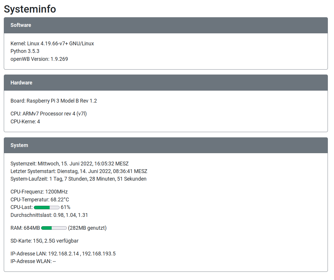

Welche Version der openWB Software läuft bei dir (Einstellungen/System/Systeminfo)? Kannst du mal die Konfigurationsseite deiner PV Konfig zeigen?

Systeminfo:

Geh mal auf die aktuelle Nightly und schaue, ob der Fehler da auch auftaucht.
Läuft noch was anderes auf dem Pi? Von 16GB nur noch 2,5GB frei ist nicht normal.

derNeueDet hat geschrieben: Mi Jun 15, 2022 2:42 pm Läuft noch was anderes auf dem Pi? Von 16GB nur noch 2,5GB frei ist nicht normal.
Ja, klar :) Ist der alte Rasppi 3 unseres dreizehnjährigen Sohnes, vor seinem jetzigen 4. Einige Altlasten drauf.
Ich hätte noch einen "leeren" Rasppi 2, gibt es einen technischen Grund, warum 3 als Hardware Req. genannt wird? RAM ist bei beiden 1GB, CPU Takt mit 1200 statt 900 Mhz beim 3 etwas höher.

michaelof hat geschrieben: Mi Jun 15, 2022 3:12 pm ... Einige Altlasten drauf...
Nicht unbedingt das was ich hören wollte. Wie gesagt, bei mir scheint es mit der aktuellen Nightly zu funktionieren. Gut wenn es bei dir dann auch so ist nach dem Update, aber wenn nicht, solltest du dir mal überlegen, den Raspi mit einem sauberen Buster neu zu installieren, um sicher zu gehen, dass die Altlasten nicht mit Seiteneffekten hier rein fummeln.

Nightly 1.9.272 ist drauf, Fehler unverändert.
Ich glaube nicht, dass die "Altlasten" auf meinem Pi eine Relevanz haben, sind viele Daten (Fotos, Videos, LibreOffice, Minecraft-Welten ..), keine Software-Pakete, die stören sollten. Ich werde trotzdem demnächst eine zweite SD besorgen und leer aufsetzen. Ist übrigens noch Raspbian Stretch, kein Buster, das aber immer auf dem neuesten Stand. Laut https://github.com/snaptec/openWB#readme auch "bevorzugt".
Viel relevanter finde ich persönlich aber, dass der Fehler exakt so beim Thread-Ersteller "Peter" mit gekaufter openWB standalone auch auftritt, ohne jegliche "Altlasten".
