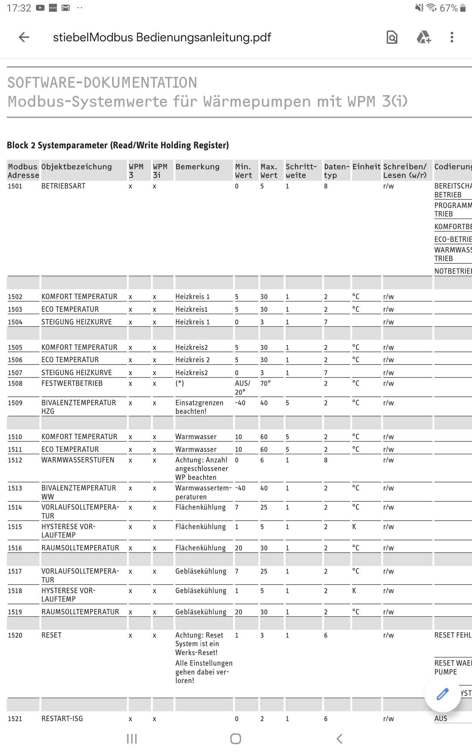

efuture hat geschrieben: Fr Dez 13, 2019 12:43 pm
(*) Eigentlich am liebsten wäre mir, den Warmwasserbetrieb einfach starten zu können und die Rücklauftemperatur der Heizung manipulieren zu können. Den Rest kann ich mir selber zusammen programmieren. Bei ratiotherm gibt es immerhin einen 0-10V-Eingang, mit dem man die Drehzahl steuern kann; bei anderen Herstellern habe ich von sowas bislang nicht gelesen. Und dann hätte ich immer noch das Problem, wie ich an die aktuellen Temperaturen komme (oder ich steuere ohne die, also teils "blind"). Und eine Inverter-WP sollte es sein, das Ein/Aus mit immer voller Leistung passt für mich einfach nicht zu einer PV-Anlage.
Hm das setzten der soll temperatur pro Heizkreis sollte bei Stiebel über Modbus möglich sein.
Oder meinst du was anderes ?
(910.03 KiB) 341-mal heruntergeladen
