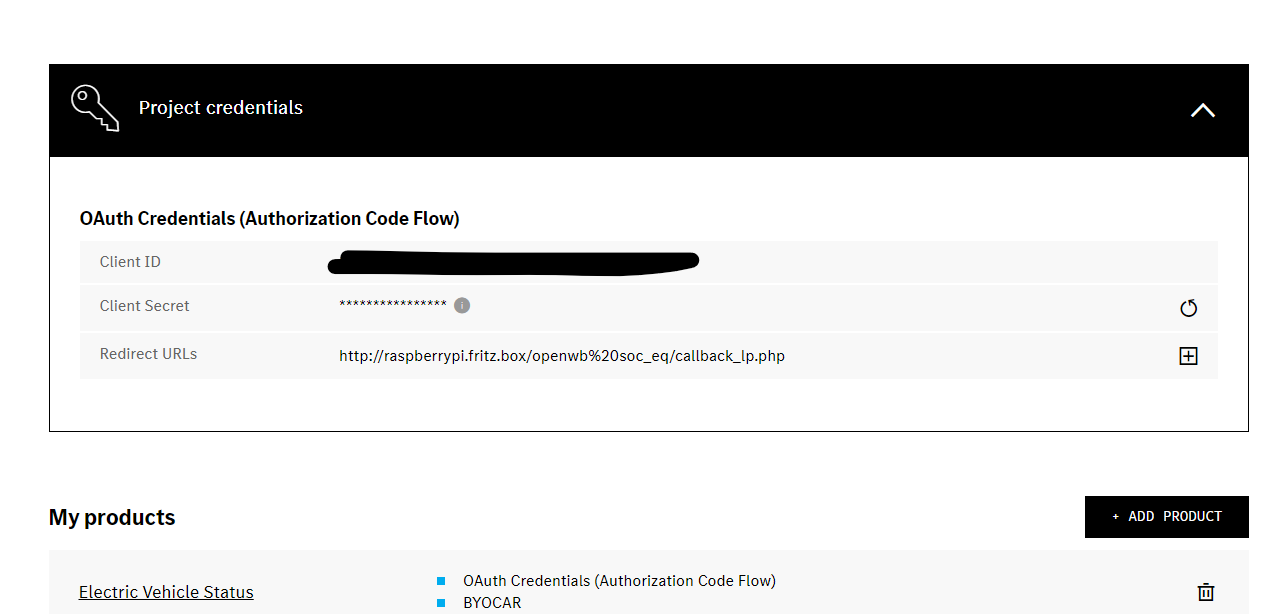

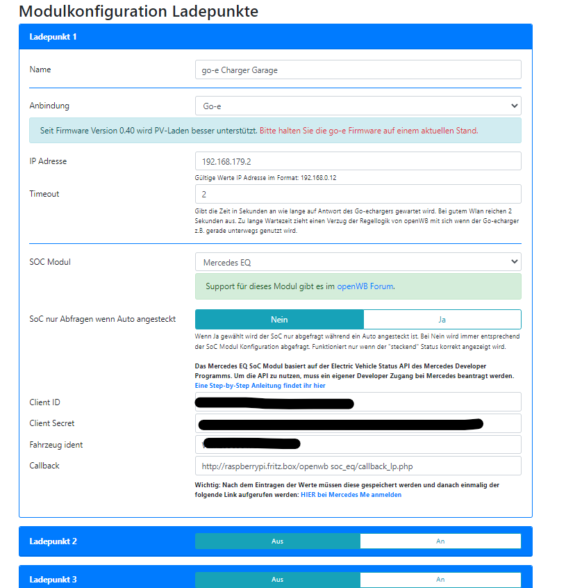

Ja, die Redirect URL in MercedesMe und in der openWB passen nicht zusammen.
Screenshot Mercedes Me und Ladepunkt Konfig bitte.

derNeueDet hat geschrieben: Sa Jun 18, 2022 1:00 pm Ja, die Redirect URL in MercedesMe und in der openWB passen nicht zusammen.
Die beiden meintest, oder?

Danke, dass Du mich Amateur hier so an die Hand nimmst!
Erster Teilerfolg:
Anmeldung erfolgreich!
Sie können das Fenster schließen.
