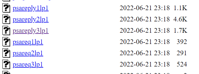

Ja, es sollte in der Ramdisk besagte psareply1, ..2, und ..3 geben welche die Antworten auf die Anfragen enthalten. Diese sollten Aufschlus geben wo es klemmt. Die Dateien liegen in /openWB/ramdisk:
Bitte nicht den Inhalt der psareq-Dateien posten, diese enthalten Benutzername und Kennwort.

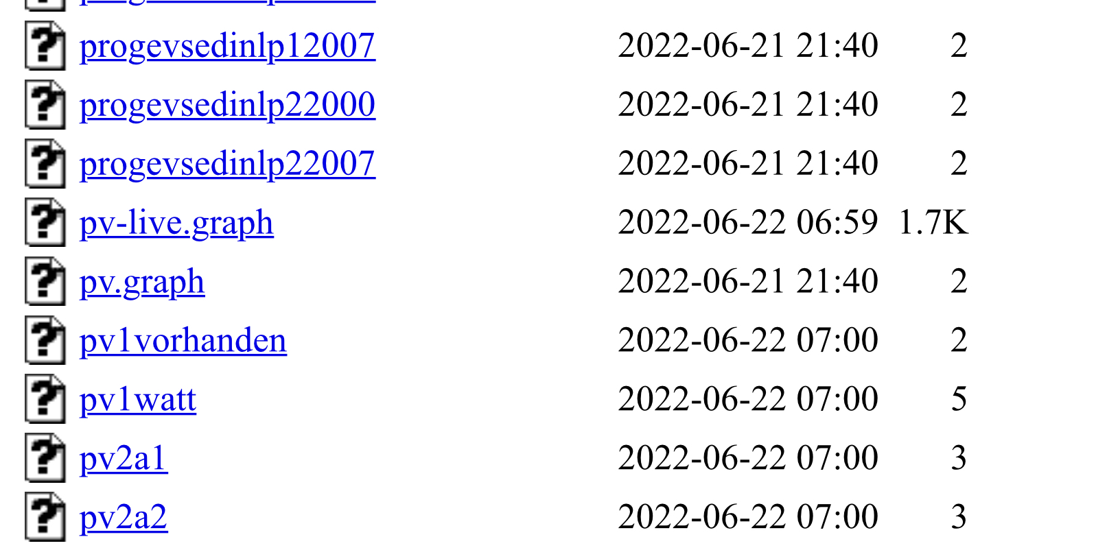

Die besagte Datei existiert bei mir nicht:
Tesla Y LR, Tesla Y SR 2024, Opel Mokka-e, 2x Go-eCharger Homefix 11kW, openWB RPi4
21kWp SMA Tripower 10 SE, SMA Tripower 10, HM2.0, BYD 16.6 kWh Batterie

Ich hab ein neues Thema eröffnet, weil ich glaube, daß bei der Installation ein paar Dateinen ausgelassen wurden....
