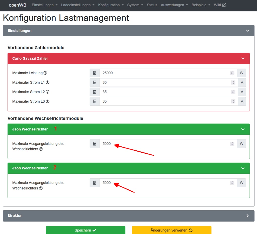

aus v2.0_alpha3 (dort spielt zukünftig die Musik):NeuenrothC hat geschrieben: So Jul 03, 2022 1:56 pm Genau das habe ich sogar in einem PR für 1.9 implementiert. Funktioniert bei mir hervorragend. Leider möchte keiner der Verantwortlichen Zeit investieren um das zu reviewen.![]()
unendlich viele WR und weiteres
