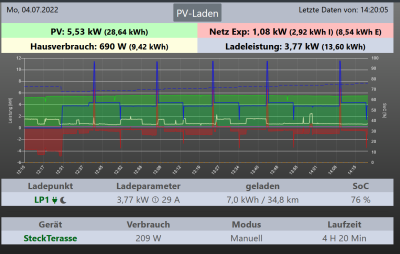

Hallo Zusammen,
entsprechend den Vorgaben schaltet die Box bei ausreichender PV von 1P auf 3P um.
Soweit sogut - wie beschrieben in den Hinweisen zum Schalten im Automatikmodus wechselt die Box nach 16 - x Minuten wieder zu 1P.
Bei ausreichender PV macht das doch eigentlich keinen Sinn, oder ist mir was entgangen.....
Ich würde gerne dauerhaft bei ausreichender PV 3P laden können.
Warum tut die Box dies und lässt sich das ändern?
Schaltzeit Automatikmodus 1P zu 3P und zurück

Hmm, verstehe ich nicht.
Die Wallbox schaltet doch nur auf 1p zurück, wenn die PV Leistung nicht mehr für 3p 6A reicht.
Dann geht es nach dieser Zeit zurück auf 1p und die entsprechen vorhandene PV Leistung.

viewtopic.php?t=3519 beschreibt ein ähnliches Problem.....
Für mich schaltet die Box auch nach der Zeit 16 - x auf 1P zurück, aber ich checke noch einmal ob es nicht Verbaucher gibt, die die PV Leistung knapp werden lassen.
Im Graphen ist mir nichts aufgefallen.
Danke schon einmal...............

Hast du eine 22kW Version der Box? Auf deinem Screen ist eine Ladestrom Vorgabe von 29 A angezeigt, eine 11kW Box kann nur max 16A pro Phase.
Bei einer 22kW Box im Nur PV Modus wäre es nicht mal notwendig auf 3 P umzuschalten, bei der PV Leistung aus dem Screenshot.
Was ist bei dir als EVU Modul eingestellt?
Hast du eine Schieflastbeachtung eingestellt?

Die Box sollte auf 22kW umgestellt worden sein.......1P geht mit 32 A
EVU Modul: SMA Home Manger ohne EVU Glättung
Schieflastbeachtung ist NEIN

Hmm,
Kann ein Model Y 22kW bzw. 32A 1P laden?
bist du in DE? Darfst du 32A Schieflast? Wenn ja, dann brauchst du im PV Modus eigentlich keine Umschaltung, mehr wird die PV eh nicht bringen.
Aber egal. Welche Ein und Ausschaltschwellen hast du eingegeben?

Soweit ich weiß kann Y 1P 32A aber nur 11 KW 3P.
Bin in DE und der Elektriker hat zu 32 A Schieflast keine Angaben gemacht.
Wie gesagt, die Umschaltung 1P -> zu 3P funktioniert ja auch.
Mich wundert die 16-x Zurückschaltung auf 1P
Vermutlich ist der Hausbezug gerade so an der Grenze......Im Automatikmodus wird die PV Ladung einphasig begonnen. Um zu viele Schaltungen zu vermeiden wird Anhand dieses Wertes definiert wann die Umschaltung erfolgen soll. Ist für durchgehend x Minuten die Maximalstromstärke erreicht, wird auf dreiphasige Ladung umgestellt.
Ist die Ladung nur für ein Intervall unterhalb der Maximalstromstärke, beginnt der Counter für die Umschaltung erneut.
Ist die Ladung im dreiphasigen Modus für 16 - x Minuten bei der Minimalstromstärke, wird wieder auf einphasige Ladung gewechselt.
Standardmäßig ist dieser Wert bei 8 min, sprich nach 8 min Maximalstromstärke wird auf 3 Phasige Ladung umgestellt und nach 16 - 8 = 8 min bei Minimalstromstärke wird wieder auf einphasige Ladung gewechselt."

Evtl. Mal unter Status die Daten in Ladestatus Änderungen hier rein posten.
Als Codeblock </> Icon über dem Eingabefenster hier.
