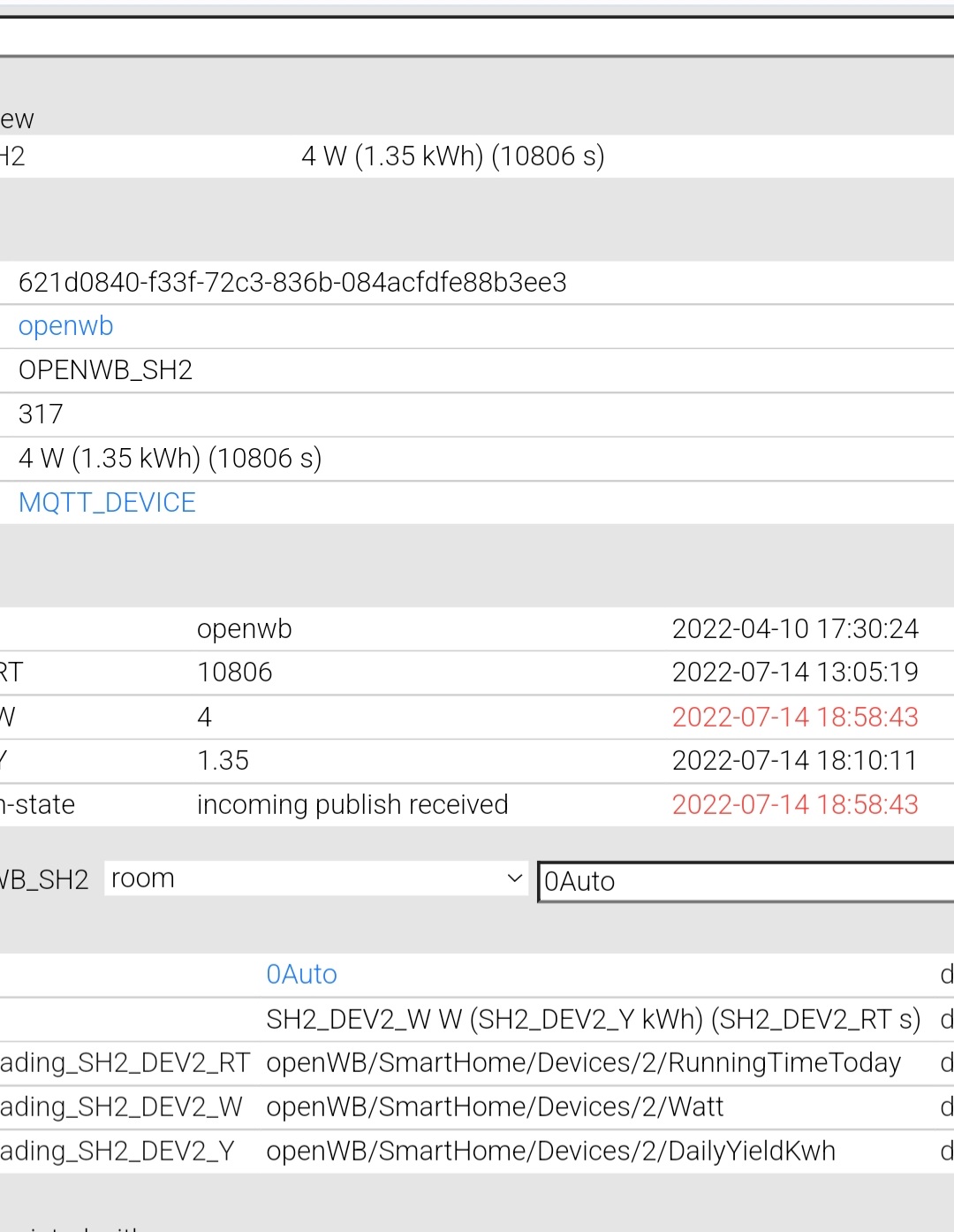

Ja, es gint auch einen Smarthome Knoten in der openWB, der die Gerätespezifischen Daten publiziert.
Ich habe z.B. FHEM angebunden an die openWB
Unten siehst du die MQTT Topics, die ich abonniere, oben dann die entsprechenden gelesenen Werte. Dahinter hängt eine alte Wärmepumpe an einem PE11 mit SDM 72
Der PE11 ist nicht von einem Kit, daher hängt der in meinem normalen Netzbereich mit seiner IP.
