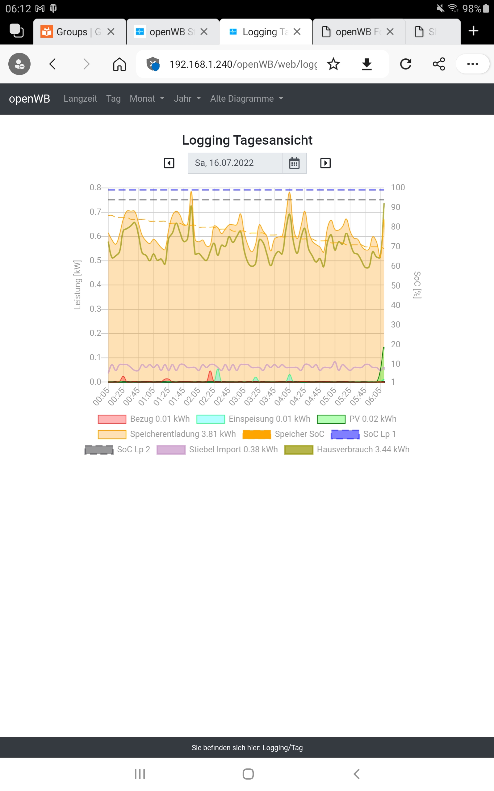

Heute habe ich einen Sally Plug S in Smarthome 2.0 eingebunden. Ich beabsichtige den Stromverbrauch der Pumpe meiner Gasterme zu überwachen um zu verstehen wie oft die anspringt um den Warmwasserspeicher zu heizen. Auf der Hauptseite in Open WB wird alles angezeigt. Soweit so gut.
Was ich allerdings nicht hin bekomme ist die Einbindung in die Logging Graphen, also die Langzeit- oder Tages Graphen. Kann mir an dieser Stelle jemand weiterhelfen? Leider habe ich im Forum keine Info gefunden die beschreibt wie man zusätzliche Messwerte in diese Graphen einbindet. Nur einige Bilder wo das realisiert wurde. Muss also gehen……. :idea:
Danke für eure Unterstützung

Das kom.t automatisch da rein, wenn di es im Smarthome 2.0 eingebunden hast.

In Langzeit und Tag sind die Smarthome 2.0 nicht drin. In Monat und Jahr schon. (Zumindest bei mir)
Wenn du sie auf Tag sehen möchtest empfehle ich dir den Colors Skin.
Edit: wie Olicer schreibt sind auch bei Tag drin. War gestern wohl einfach blind...

Diese Werte sind in Langzeit nicht drin. In Tag, Monat, Jahr schon (Standard Skin). Die basieren auf den Zählerständen. Vielleicht einen Tag warten.

Danke euch für die Rückmeldungen.
Ja ihr habt natürlich recht. Bei den Tages Logs muss man nur etwas Geduld aufbringen…… :lol:
Habe zwei Shelly über SH2.0 eingebunden, die gemessene Leistung wird sauber dargestellt.
Also, nochmal Danke an alle.
