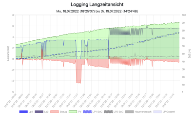

Heute die ZOE von 40 auf 80% geladen.
Anfangs mit der opwnWB-Duo in NurPV mit LP1 1-phasig, dann bei passender PV-Leistung auf LP2 3-phasig umgesteckt.

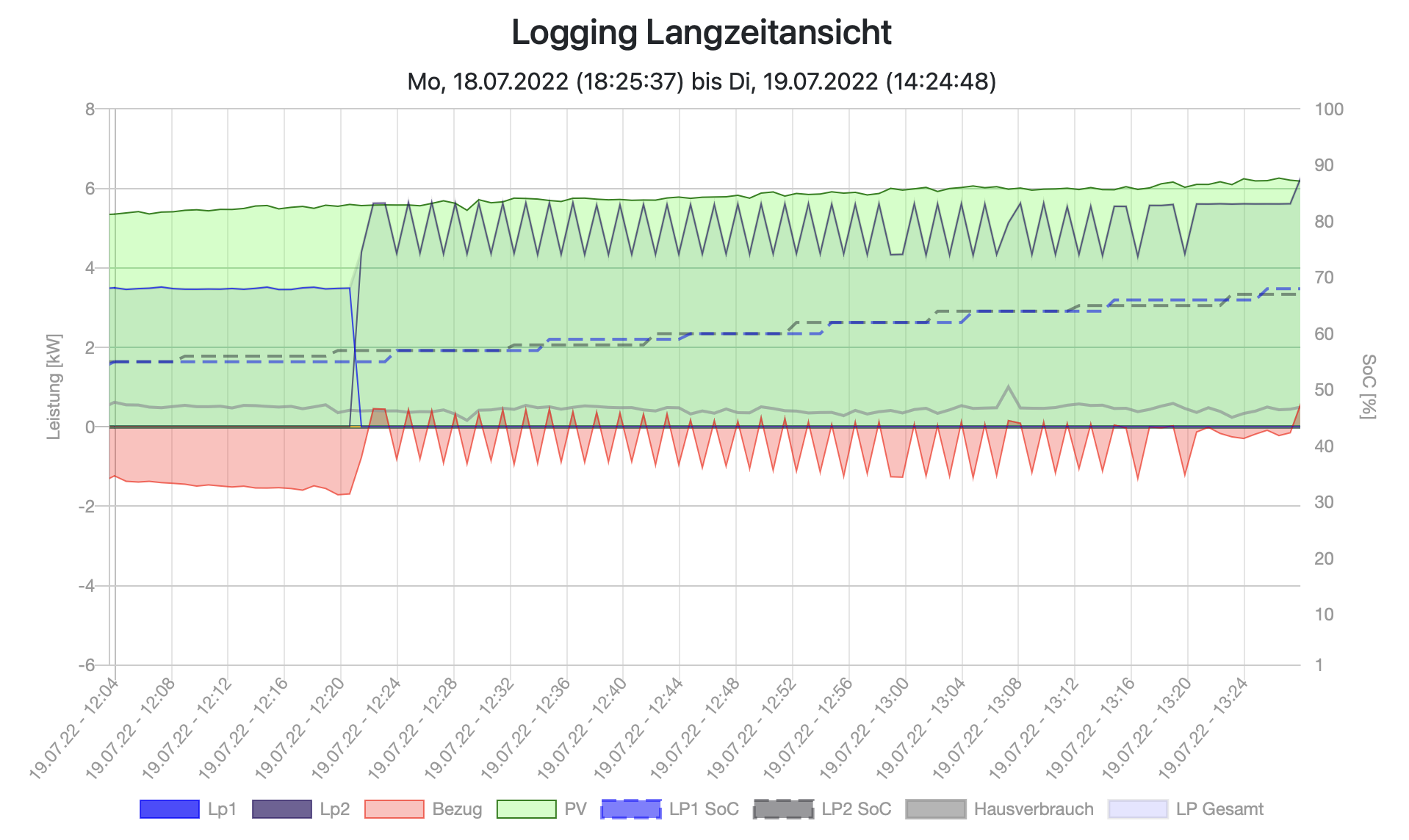

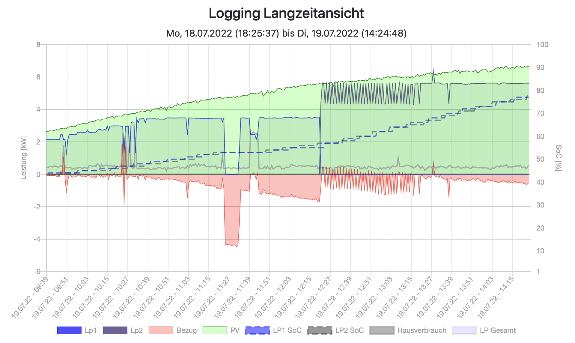

Dabei ist mir aufgefallen, daß die Ladeleistung bei 3-ph Laden über einen längeren Zeitraum mit regelmässigem Muster zwischen ca. 4.2 und 5.2 kW hin und zerspringt (oszilliert):
Dies habe ich bislang nur bei 3-ph beobachtet. Nach einiger Zeit verschwindet das Oszillieren.
Was könnte die Ursache sein ?

Zuwenig Strom für den Chamäleonlader der Zoe? Es ist ja so, dass die openWB den Strom anbietet, nehmen muss ihn sich dann die Zoe.
Mit der Zoe wird häufig ein Mindeststrom von 8A empfohlen.

Mindeststrom für NurPV hab ich bei 1ph auf 7A und 3ph auf 8A gesetzt.
Laden tut die ZOE ja, aber wie kann man feststellen, daß die Oszillationen im Ladestrom von der Zoe un nicht etwa von der Regelung der OpenWB verursacht wird?

Da ich das bei einem e-up ab und zu auch beobachte, gehe ich eher von einer nicht optimal programmierten Regelschleife aus, die unter bestimmten Bedingungen anfängt, zu oszillieren. Meinem Eindruck nach passiert das dann, wenn die owb z. B. hochregelt, die tatsächliche Leistung dann aber etwas höher ist als das, was rechnerisch erwartet wurde und damit nicht genug Überschuss da ist und sie wieder runter regelt.
