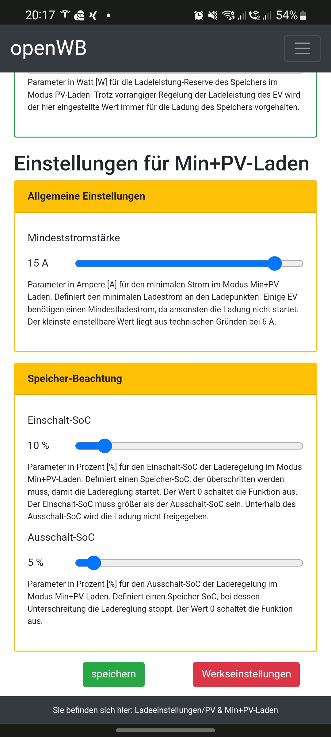

Die von dir gezeigte Option bei EV-Vorrang habe ich gar nicht. Dann brauche ich wohl ein Update.

Welche Softwareversion hast Du?HSC hat geschrieben: Di Jul 19, 2022 8:32 pm Richtig, SoC muss auf unter 100% stehen.
Gilt auch für EV- Vorrang, ist nur in älteren SW- Ständen unübersichtlich gestaltet.
In Versionen so ab ca. 250 wurde das angepasst.
Die Option gibt es in der V272 offenbar nicht.

Habe hier noch die nightly258 drauf.
Stell bitte mal Deine Screenshots von "Speicherbeachtung" und "Einstellungen für Min+PV-Laden" hier ein.

Es gibt ein paar Einstellungen, die nur bei einem konfigurierten Ladepunkt angezeigt werden! Gleiches gilt für zwei oder mehr Ladepunkte. Ob das hier der Fall ist, weiß ich nicht auswendig. Müsste im Quellcode der Webseite zu finden sein. Am Handy macht das aber keinen Spaß.

@Lutz, für 1 oder 2 LP ohne Unterschied bei mir.
@n8flight, tippe bitte mal noch auf Speichervorrang und stell mal den Screen ein.

Eben erst entdeckt....n8flight hat geschrieben: Di Jul 19, 2022 8:13 pm @HSC
Danke, das schon Mal ein guter Hinweis. Das gibt es aber nur mit Speichervorrang.
Heißt der Speicher muss erst voll sein damit geladen wird, oder wird trotzdem geladen?
Und dort steht nur im Modus PV Laden. Das wäre vermutlich sogar ein Vorteil weil ich dann nicht mehr Min+PV nehmen muss.

Nein, es werden immer beide Werte von Speicher- und EV- Vorrang beachtet.
Warum Du noch die alte Ansicht hast, kann nur Lutz beantworten.
Wie schon geschrieben, wurde die Ansicht irgendwo in den 250er Versionen mal i.O. gebracht.
Am 22.3. war die Ansicht jedenfalls in der 258 schon angepasst.

Bei Speichervorrang lädt das Auto wieder wenn der Speicher leer ist mit diesen Einstellungen. Wenn ich die 4500 raus nehme, wird nur geladen solange noch 5% im Speicher ist.
