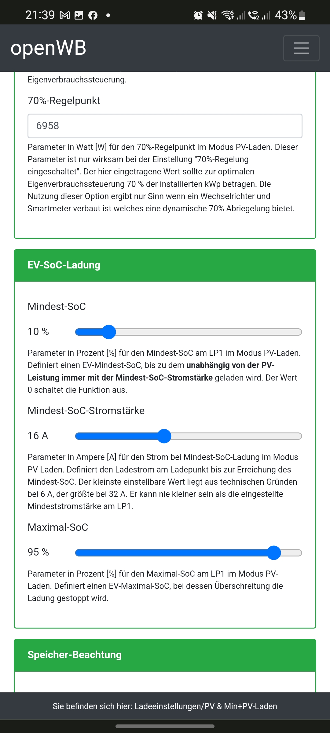

Ok steht auf 10%
sceph
Beiträge: 96
Registriert: Mo Okt 18, 2021 6:46 pm
Re: Min + PV Laden
Beitrag von sceph »
Du hast zusätzlich noch die 70% Regelung aktiv. Warum?

Und warum die 16A Mindestladestrom?

Die 70% Regelung schien mir sinnvoll zu sein. 16 A Weiss ich nicht, könnte ich zurück auf 6A stellen.

Das ist EV-SOC!
Die richtige Einstellung must Du bei minimaler Entlade-SoC vornehmen ...

Steht darunter im Block "Speicher-Beachtung"

Ja steht auf 5%.

Na dann lass morgen mal den EV-SOC und 70% Kram weg und schau was bei ausreichend Sonnenschein passiert ...
