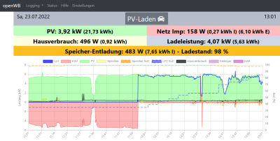

Hallo Zusammen!
Ich habe für den Speicher eine Ladeleistungsreserve von 300 Watt eingetragen.
Trotz ausreichender PV Leistung wird der Ladestrom aber für das EV zu hoch berechnet, so dass zusätzlicher Strom aus dem Netz bzw. Speicher gezogen wird. siehe Screenshot.
Ich hätte gerne eine Funktion, in der man den berechneten Ladestrom individuell mit einem Festwert erhöhen oder vermindern kann.
So könnte die Entladung des PV Speichers bzw. der EVU-Bezug noch weiter minimiert werden

Das gibt es bereits:
Einstellungen->Ladeeinstellungen->PV&Min+PV->Regelpunkt->Manuell

Vielen Dank Thomas für den Hinweis.
Hatte, ohne weiteres Nachdenken mir was anderes unter der manuellen Regelung vorgestellt und deshalb nicht weiter beachtet.
Aber um so besser, wenn es das schon, wie gewünscht gibt.
Hab`s gerade ausgewählt und bin gespannt auf das Verhalten beim nächsten Laden.
