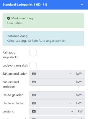

Ich bekomme es nicht hin meine Duo mit 1.9 über die Aplha 3 zu steuern. Die WB lädt zwar das Auto über eine Phase, aber ohne das dies in der Alpha erkannt oder darüber gesteuert werden kann. Nicht mal auf dem Display ist der Ladevorgang zu sehen.

ChristianM
Beiträge: 173
Registriert: Di Okt 22, 2019 9:42 am
Re: openWB als externen Ladepunkt einbinden
Beitrag von ChristianM »
hier das Log:

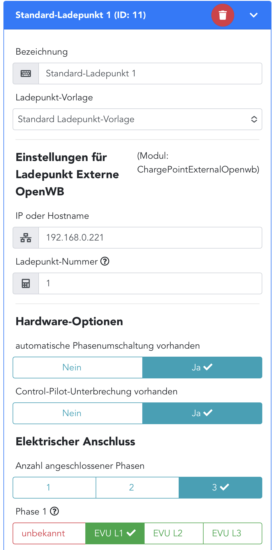

Es hat wohl etwas damit zutun, wie die Ladepunkte an der OpenWB (ver. 1.9) konfiguriert sind. Je nachdem was ich dort einstelle bekommt die Alpha 3 einige Daten, kann aber dennoch den Ladevorgang nicht startet. Ich vermute also das entweder meine Duo falsch konfiguriert, oder von der Alpha 3 noch nicht unterstützt wird. Was mich wundert: Ladepunkt 2 muss ich in der OpenWB auf "Series1/2 Duo (ab Herbs 2020)" stellen damit dieser funktioniert und geregelt werden kann, gekauft habe ich aber im Februar 2020. Inzwischen bin ich mir aber auch nicht sicher ob ich zum jetzigen Zeitpunkt schon zur Zielgruppe der Alpha Version gehöre, diese scheint sich ja eher an Modulentwickler zu richten :)

ChristianM hat geschrieben: So Jul 24, 2022 8:11 pm Es hat wohl etwas damit zutun, wie die Ladepunkte an der OpenWB (ver. 1.9) konfiguriert sind. Je nachdem was ich dort einstelle bekommt die Alpha 3 einige Daten, kann aber dennoch den Ladevorgang nicht startet. Ich vermute also das entweder meine Duo falsch konfiguriert, oder von der Alpha 3 noch nicht unterstützt wird. Was mich wundert: Ladepunkt 2 muss ich in der OpenWB auf "Series1/2 Duo (ab Herbs 2020)" stellen damit dieser funktioniert und geregelt werden kann, gekauft habe ich aber im Februar 2020. Inzwischen bin ich mir aber auch nicht sicher ob ich zum jetzigen Zeitpunkt schon zur Zielgruppe der Alpha Version gehöre, diese scheint sich ja eher an Modulentwickler zu richten :)
Zur Abhängigkeit der 1.9er Konfig kann ich nichts sagen, Lutz und Lena haben sicherlich eine Idee.
Ich bin selbst auch kein Modulentwickler und steuere einen meiner beiden Ladepunkte seit dem Frühling über eine 2.0er auf einem separaten Rasbpi. Damit kann ich im Bedarfsfall jederzeit durch zwei Konfigurationsänderungen auf die Steuerung der 1.9er wechseln. (2.0er herunterfahren, in der 1.9er den LP wieder als externen Ladepunkt hinzufügen).
Sind die Module für Deine EVU und PV Daten bereits unterstützt? Kannst Du derweil auch ohne SoC-Steuerung klarkommen? Wird nur Dein Auto geladen oder noch ein weiteres? Hast Du die 2.0er auf einem eigenen RasbPi und kannst im Bedarfsfall schnell umschalten?
Das wären so meine Fragen um Dir zu helfen ob die Alpha das richtige für Dich ist. Ist mit Grund eine Alpha, andererseits muss irgendwer ja auch anfangen das zu Testen.

Been thanked: 148 times
Beitrag von LenaK »
ChristianM hat geschrieben: So Jul 24, 2022 8:11 pm Was mich wundert: Ladepunkt 2 muss ich in der OpenWB auf "Series1/2 Duo (ab Herbs 2020)" stellen damit dieser funktioniert und geregelt werden kann, gekauft habe ich aber im Februar 2020.
Mit dieser Einstellung funktioniert es nun und lädt auch?
Wie hattest Du die Duo denn unter 1.9 als Master konfiguriert?
ChristianM hat geschrieben: So Jul 24, 2022 8:11 pm Inzwischen bin ich mir aber auch nicht sicher ob ich zum jetzigen Zeitpunkt schon zur Zielgruppe der Alpha Version gehöre, diese scheint sich ja eher an Modulentwickler zu richten :)
Da kann ich mrinas nur zustimmen.
Du musst kein Modulentwickler sein, um zu testen. Wir freuen uns über Feedback und helfen bei Problemen schnellstmöglich.
