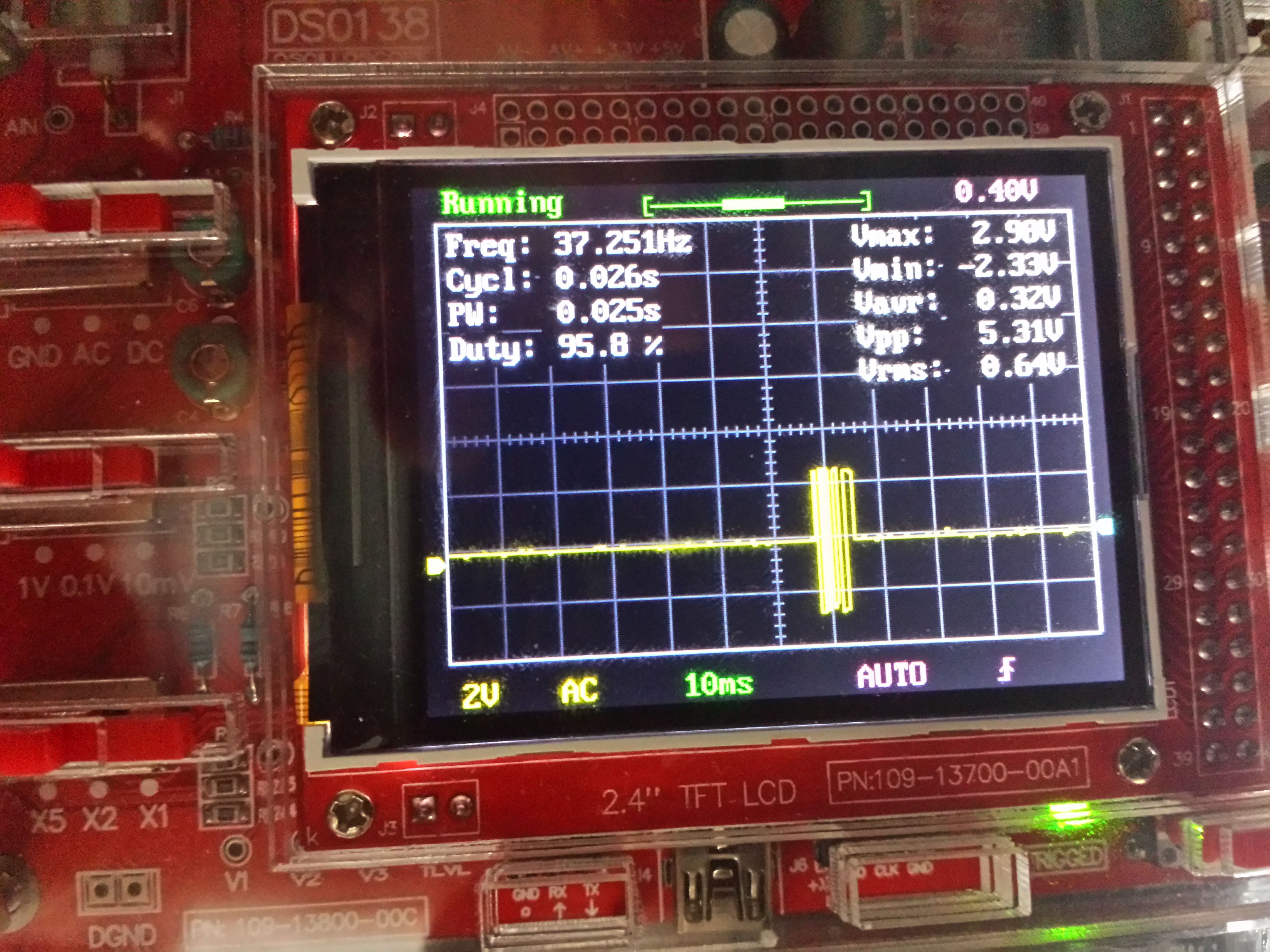

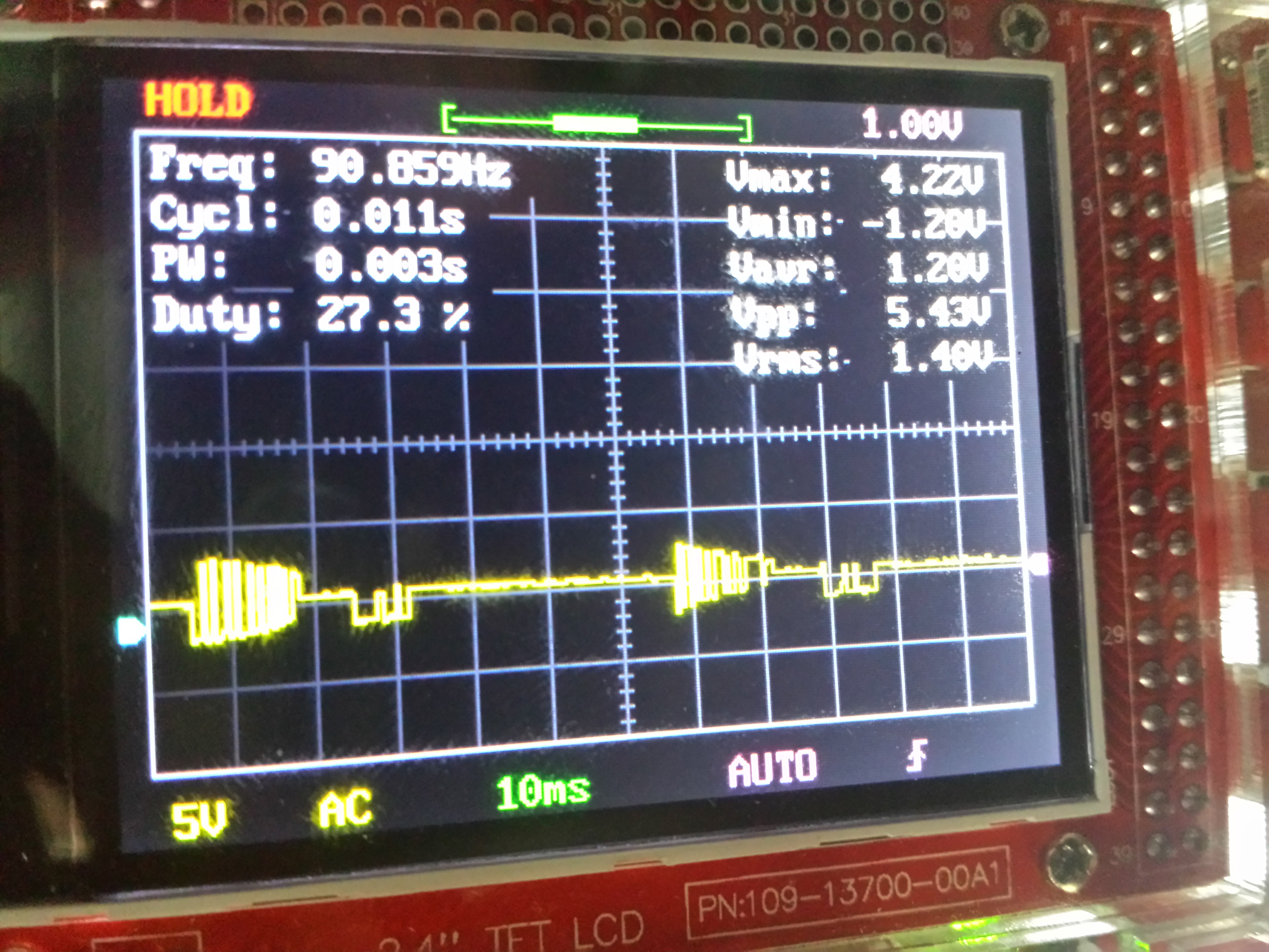

Mal ein anderer Punkt: ich habe mal ein Oszilloskop an den Bus geklemmt.
Ohne die EVSE Din sehe ich meist Busruhe (gerader Strich) unterbrochen von einigen Bursts: Ca. 2 Minuten nach Anstecken der EVSE-Din habe ich dauerhaft folgendes Bild: Die Bursts kommen dann noch dazu.

Bitte mal beim Punkt min+pv die minimalsteomstarke anheben und dann schauen wenn da 15A stehen ob er im min+pv modus lädt.
Ja, lange strecken sind leider nichts für die evse DIN.
Wenn die SDM ab und an schon probleme machen kommst du mit der EVSE leider nicht weit.
