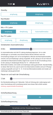

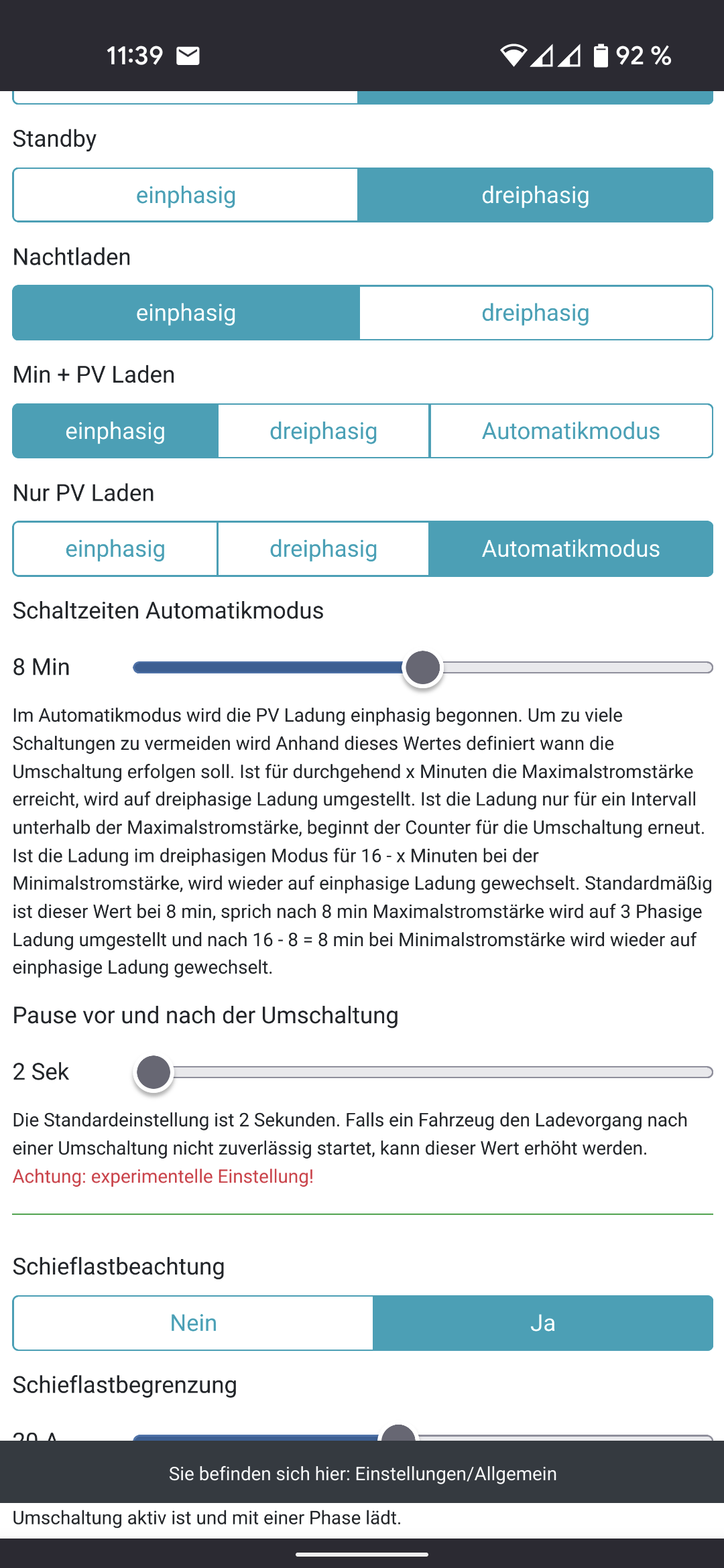

zu dem 1/3-phasigen Laden habe ich auch eine Frage.
Und zwar habe ich durch meine 10kWp PV Anlage schon öfters das "Vergnügen" 3-phasig Überschuss-laden zu können.
Jedoch springt das dann sofort auf 1-phasig, sobald kurzzeitig ein Verbraucher hinzukommt und der PV Überschuss für 3-phasiges Laden nicht mehr ausreicht. Ich weiß jetzt auch nicht wie toll das ist, wenn öfters umgeschaltet wird.
Beim Hausbau hatte ich leider noch nicht an Wallboxen und Laden von Auto gedacht und somit nur 5x 1,5qmm Kabel zur Garage verlegt, somit wäre es immer von Vorteil 3-phasig zu laden.
Kann man irgendwie 3-phasiges Laden forcieren, auch wenn PV Überschuss dann nicht ganz ausreicht?
zut
Beiträge: 802
Has thanked: 39 times
Been thanked: 31 times
Re: Grundlegende Frage zu 1/3-Phasen Laden + Umschaltung mit PV
Beitrag von zut »
Unter Einstellungen->Allgemein kann man 3 Phasen vorgeben oder die Umschaltzeit festlegen:
