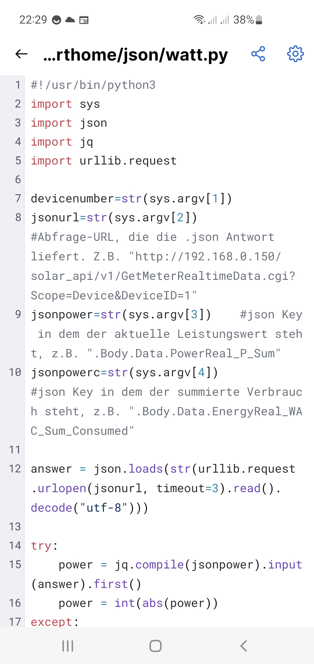

Das ist das Modul im Smarthome 2.0
Leider wird bei einer Exception nur der Power als 0 gesetzt und nichts ausgegeben.
Aber du kannst unter
http://<ipdeineropenwb>/openWB/ramdisk/smarthome_device_ret<devicenr>
Schauen, was dabei raus kommt. Deine IP einsetzen, und deine devicenr also 1 oder 2 oder ...

Ich habe die watt.py an einen anderen Ort kopiert und alles raus damit ich testen kann.
Ergebnis: Du hattes mit dem Filter recht. Allerdings funktioniert er erst durch die Multiplikation in der Query.
Zu früh nach einem anderen Weg gesucht.
Danke für deine Hilfe und Geduld.

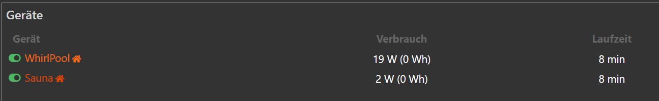

2022-08-04 23:28:40,775 INFO (3) Sauna rel: 1 oncnt/onstandby/time: 0/0/402 Status/Üeb: 10/1 akt: 2 Z: 0
2022-08-04 23:28:37,424 INFO (2) WhirlPool rel: 1 oncnt/onstandby/time: 0/0/402 Status/Üeb: 10/1 akt: 12 Z: 0

Ja, wie weiter oben gesagt, es werden Watt erwartet und nicht kW. Aber das ist ja das schöne an JQuery, dass man damit auch rechnen kann und notfalls auch noch von Float in Integer umrechnen.
Damit lässt sich schon sehr viel abhandeln, was von den ganzen Systemen bereitgestellt wird.
