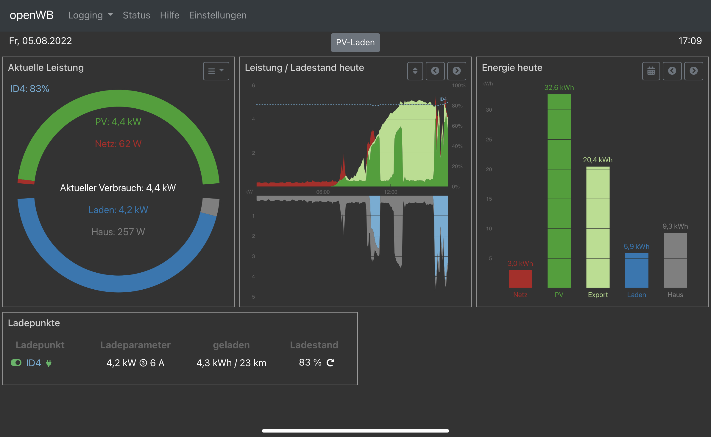

Die OpenWB funktioniert soweit wunderbar. Mir fällt nur immer wieder auf, dass sie zu früh vom einphasigen Laden auf dreiphasig umschaltet: es gibt dann Netzbezug und kurze Zeit später schaltet sie auf 1 Phase zurück. Ggf. liegt es auch daran, dass unsere knapp 7kwp im Hochsommer ca. 5,5kw liefert, und das genau an der Grenze inkl. Hausverbrauch mit 3P/6A liegt.
Der eine Screenshot zeigt , dass die WB 3P/6A lädt, es aber einen Netzbezug gibt. Am Himmel hat es keine Wolke. Bald danach ist die WB auf 1P zurück.
Kann ich hier etwas besser einstellen?

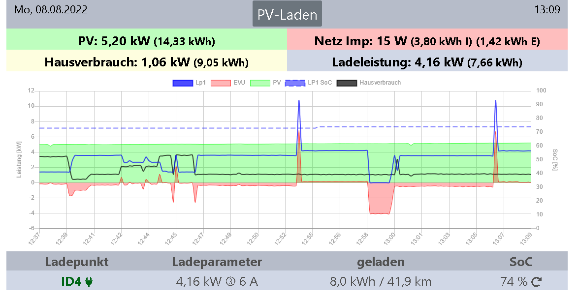

@aiole
so besser?

und kurz darauf wieder zurück zu 1-P
