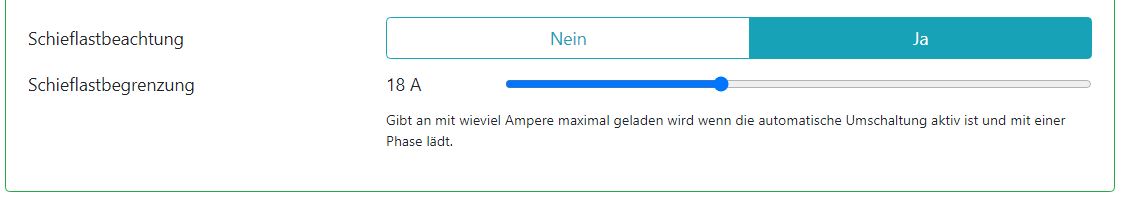

Auf der Konfigurationsseite steht folgendes:
Mit der 22kW Version habe ich daher 18A (=~4.1kW) Schieflast konfiguriert.
Damit lädt es mit einer Phase bis 4.1kW und schaltet dann - nach 8 min) auf 3*6A (=~4,1kW) um.
Mit meinen knapp 10 kWp (Nord/Süd, 23 Grad Dachneigung, 70% hart) geht das im Sommerhalbjahr recht gut und gelegentlich auch in der Übergangszeit.
Das geht mit der 11kW Version nicht so gut, da dort jede Phase auf 16A beschränkt ist - daher die "Lücke", die bei Dir auftritt.
Ich denke Deine relativ kleinen PV kombiniert mit 11kW oWB zeigt die automatische Pmschaltung das erwartbare Verhalten.
