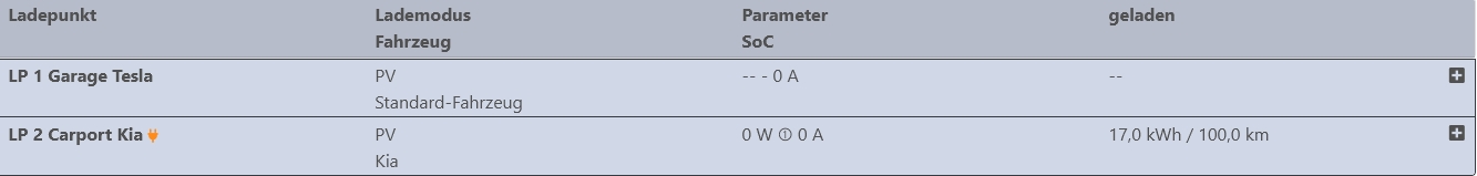

LenaK hat geschrieben: Mo Aug 15, 2022 6:51 am "Externe openWB" ist die richtige Einstellung in V2, um openWB Series 1/2 als Ladepunkt zu steuern.
Sind beide Ladepunkte in der 1.9 unter Einstellungen -> Allgemein "openWB ist nur ein Ladepunkt" auf Ja gestellt? Unter Einstellungen ->Modulkonfiguration->Ladepunkte darf jeweils nur Ladepunkt 1 auf "an" stehen. Nach dem Umstellen auf den NurLadepunkt-Modus muss entweder 5 Min gewartet oder ein Neustart gemacht werden, um die Einstellung anzuwenden.
Habe alles schon mehrmals grundsätzlich so gemacht, wie oben beschrieben.
Trotzdem funktioniert es nicht, wie es soll.
Ich habe als LP 1 eine openWB Typ 2, kann diese aber in der V 2 nicht als solche definieren, weil es die Möglichkeit dazu nicht gibt. Deshalb habe ich den Lp 1 auch in die V 2 als "externen Ladepunkt" angegeben, was natürlich nicht korrekt ist. Aber es ist die einzige Möglichkeit der Definition des LP 1, die bei mir vom System überhaupt angenommen wird.
Ergebnis: Der LP 1 wird in der V 2 nicht korrekt erkannt. Auf dem folgenden Bild ist am LP 1 ein Auto angesteckt und es müsste laden. Dies wird aber - wie bisher bei allen Versuchen - nicht angezeigt.
Deshalb wiederhole ich meine Bitte an die Entwickler, hier Klarheit zu schaffen und in der V 2 eine Einstellmöglichkeit der Ladepunkte als "openWB 1/2" zu schaffen, wie es sie in der V 1.9 auch gibt. Sonst kann ich hier nichts mehr ausprobieren, was schade wäre.

bergfex hat geschrieben: Mo Aug 15, 2022 7:44 am Habe alles schon mehrmals grundsätzlich so gemacht, wie oben beschrieben.
Das kann auch ein Bug sein oder ein anderer Fehler. Dies gilt es herauszufinden.
bergfex hat geschrieben: Mo Aug 15, 2022 7:44 am Ich habe als LP 1 eine openWB Typ 2, kann diese aber in der V 2 nicht als solche definieren, weil es die Möglichkeit dazu nicht gibt.
Eine Bitte. Häufiges Wiederholen bringt nichts.
Dir muss es zunächst logisch klar sein. Es gibt folgende Unterschiede:
v1.9: LP1 (= Master-WB mit integrierter Steuerfunktion) steuert LP2 ("nur LP")
v2.0: ein separater RPi (=Master) steuert beide LP als "externe LP"
bergfex hat geschrieben: Mo Aug 15, 2022 7:44 am Deshalb habe ich den Lp 1 auch in die V 2 als "externen Ladepunkt" angegeben, was natürlich nicht korrekt ist. Aber es ist die einzige Möglichkeit der Definition des LP 1, die bei mir vom System überhaupt angenommen wird.
DOCH - das ist korrekt!
bergfex hat geschrieben: Mo Aug 15, 2022 7:44 am Ergebnis: Der LP 1 wird in der V 2 nicht korrekt erkannt. Auf dem folgenden Bild ist am LP 1 ein Auto angesteckt und es müsste laden. Dies wird aber - wie bisher bei allen Versuchen - nicht angezeigt.
So leid es mir tut, aber es geht hier nicht um "Oberflächen" (openWB1/2-Auswahl), sondern um die Einstellungen bzw. das Grundprinzip (s.o.).
Wie Lena beschrieben hat, muss es laufen.
