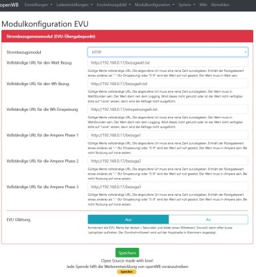

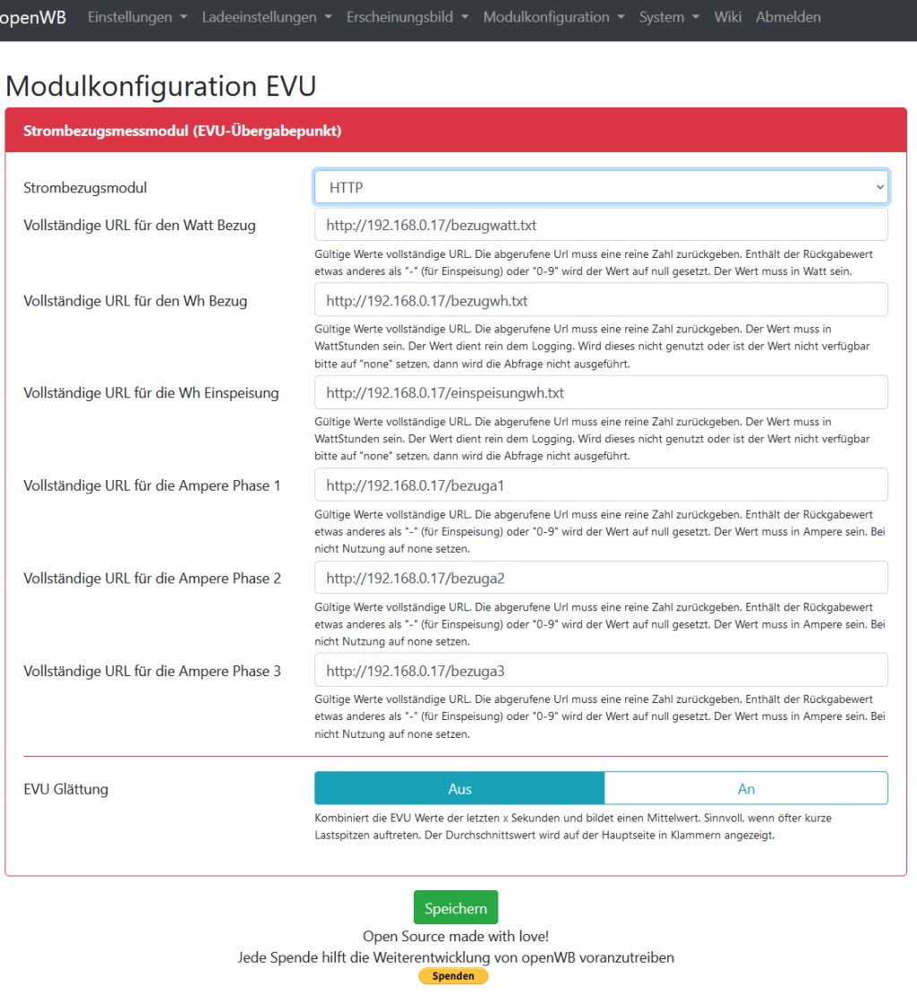

Wie Lutz schon schrieb - es fehlen Zählerstände (sind wichtig für Logginganzeigen, da dort mit kWh-Differenzen gearbeitet wird.) und weitere Daten (Strom etc.).
Zeige bitte folgenden screenshot von Dir. Alle Felder müssen mit aktuellen Daten bedient werden, um volle Funktionalität von oWB sicherzustellen.

Vielen Dank erstmal für die Tips - wir kommen der Sache näher:
Ich schreibe jetzt den Zählerstand Bezug und den Zählerstand Einspeisung in eine Datei lese sie so ein:
Leider wird mir jetzt der komplette Zählerstand angezeigt und nicht die tagesglatte aufsummierte Zahl. Oder würde die Zahl morgen passen, weil er heute die Differenz zwischen 0 und dem aktuellen Zählerstand gebildet hat?
