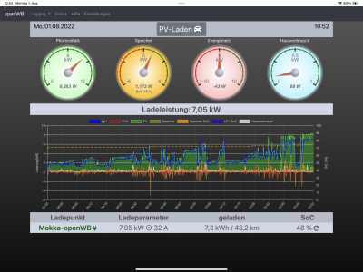

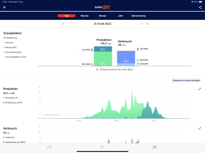

In welchem Sekundenbereich geregelt wird kann ich nicht sagen, so sieht es bei mir in der Praxis aus.
ICH bin damit sehr zufrieden…. :D :D :D
12,8 kWP
