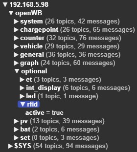

Re: RFID über MQTT
weiß jemand, wo bei der 2.0er Version die ID zu setzen ist?
Die MQTT Struktur wurde hier überarbeitet:
- MQTT_20.jpg (31.56 KiB) 5804 mal betrachtet
