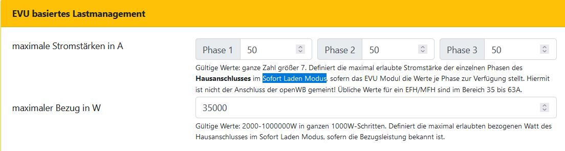

Der EVU ist doch bei Inselbetrieb uninteressant.
Es findet eine Trennung des Anschlusses nach aussen statt.
Meine Verkabelung intern ist vom Elektriker so für das Vorhaben abgenommen.
Der Sinn besteht ganz einfach dahin, das wenn bei düsterem Wetter der EVU zuschalten muss, ich der WB sagen kann "jetzt bitte mit 11kw"
Und bei Inselbetrieb und Trennung vom EVU " Jetzt bitte mit 22KW"
Und das Automatisiert ohne das ich auf die GUI muss.
Die Frage lautet daher: "Kann ich die EVU Begrenzung über ein MQTT setzen"?
Entweder bin ich nämlich blind, oder dafür gibt es kein Topic.
Das zählt ja fürs Sofortladen.<br />Und diese Werte würde ich gerne je nach Status ändern.

openWB/config/get/global/maxEVSECurrentAllowed
Das ist das, was Du unter Ladeeinstellungen->Übergreifendes einstellen kannst. Also mit set natürlich.

Das heist dann, das ich da über ein Signal sagen kann mit wieviel max.
Perfekt, genau das habe ich gesucht
Das sind ann aber keine KW sondern Ampere ??
Geht natürlich auch.
