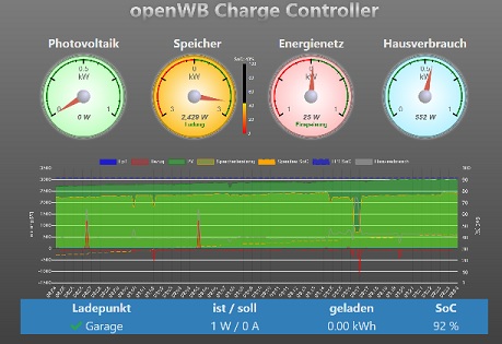

Hi Alle,
ich bin neu hier, über einen Bekannten habe ich openWB gefunden und bin begeistert. Ich habe alles selbst installiert, auf einem Standalone Raspi4 1 GB,
das System ist:
PRETTY_NAME="Raspbian GNU/Linux 10 (buster)"
NAME="Raspbian GNU/Linux"
VERSION_ID="10"
VERSION="10 (buster)"
VERSION_CODENAME=buster
ID=raspbian
ID_LIKE=debian
HOME_URL="http://www.raspbian.org/"
SUPPORT_URL="http://www.raspbian.org/RaspbianForums"
BUG_REPORT_URL="http://www.raspbian.org/RaspbianBugs"
Begonnen mit openWB 1.6 dann upgraded auf Ver 1.7.101Nightly, es läuft stabil bei mir.
Ich habe einen Fronius Symo, eine AC-gekoppelte Sonnenbatterie Eco 8.2, die Wallbox folgt.
Die Modulkonfiguration ist:
EVU: Sonnen eco
PV: Fronius WR
Speicher: Sonnen eco, alternative Auslesung

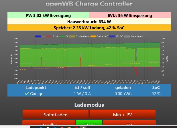

Aber das Problem ist: mit dem Standard Theme wird alles korrekt angezeigt, aber lieber hätte ich das Theme mit den „Uhren“ und da zeigt die „Photovoltaik-Uhr“ NULL an. Im Liniendiagramm allerdings sehe ich die aktuelle PV-Erzeugung korrekt.
Was ist der Fehler?
Vielen Dank im Voraus.
LG
Alfred

Das Problem kann ich bestätigen. Leider blicke ich bei der Struktur der Themes noch nicht ganz durch und kann auf die Schnelle keinen Fix anbieten. Da sollte Kevin mal einen Blick drauf werfen.

Moin. Derzeit wird das von mir erstellte Gauges-Theme noch nicht zu 100% unterstützt. Da sind mit der Umstellung auf mqtt noch Dinge anzupassen!
Da momentan andere Teile des Projekts Vorrang haben, dauert das noch etwas, sorry. Neben Job und Familie geht es nicht schneller.

Zumindest der PV Bug ist gefixt in der nightly.

Danke Kevin, mein Problem ist somit behoben.
