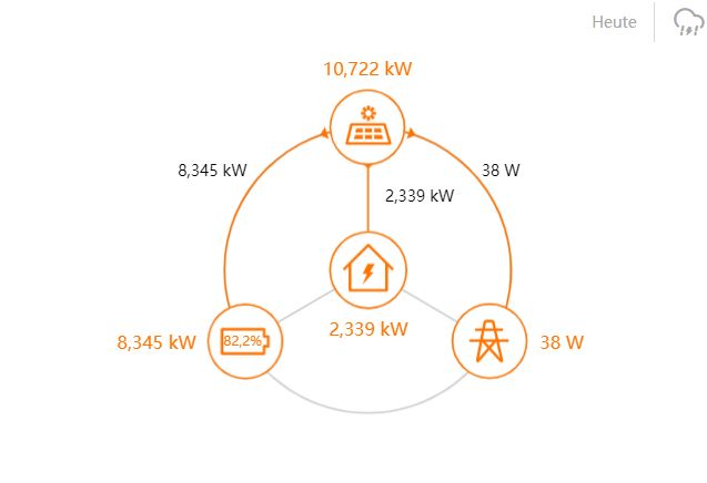

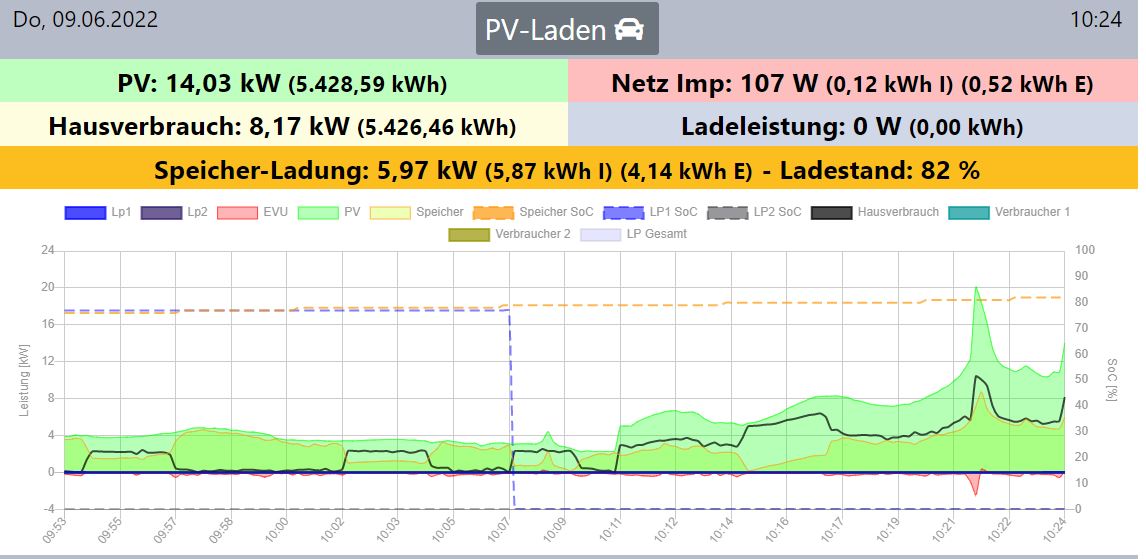

Ich habe 2 Sungrow SGH10RT mit jeweils einem BYD-Speicher. Unter PV kann ich nun den 2. SG-WR mit IP-Adresse angeben und erhalte so die richtige PV-Leistung als Addition beider WR.
Jetzt wäre es richtig toll, wenn ich auch den 2. Speicher mit einbinden könnte. Sungrow macht im Master/Slave-Betrieb wechselnd (ca. 5-10Minuten) die Speicherladung/lokale Stromversorgung, so dass jeweils in diesen Blöcken der Hausverbrauch fehlerhaft angezeigt wird. (Wenn 2. Speicher geladen wird, wird dies dem Hausverbrauch zugeschlagen, da der Speicher ja nicht abgefragt wird)
Weiterhin stimmen die Lade- und Entladeleistungen natürlich nicht.
Besteht die Möglichkeit den Batteriespeicher wie bei PV einen 2. Speicher zu gönnen ?
Vielen Dank vorab.
Hier die beiden Bilder, die 4KW Unterschied sind der langsamen Datenanbindung der Cloud geschuldet :x
Der Hausverbrauch ist aber recht konstant bei 2,4kW (viele Rechner...)

Und da die Ladung/Entladung bei Farming alle 5Minuten wechselt, ist meine Steuerung von PV-Ladung etc. aktuell nur möglich, wenn die Speicher voll sind. Das ist sehr unschön und würde ich gerne zeitnah ändern.
