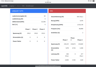

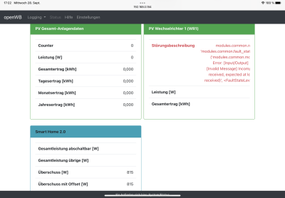

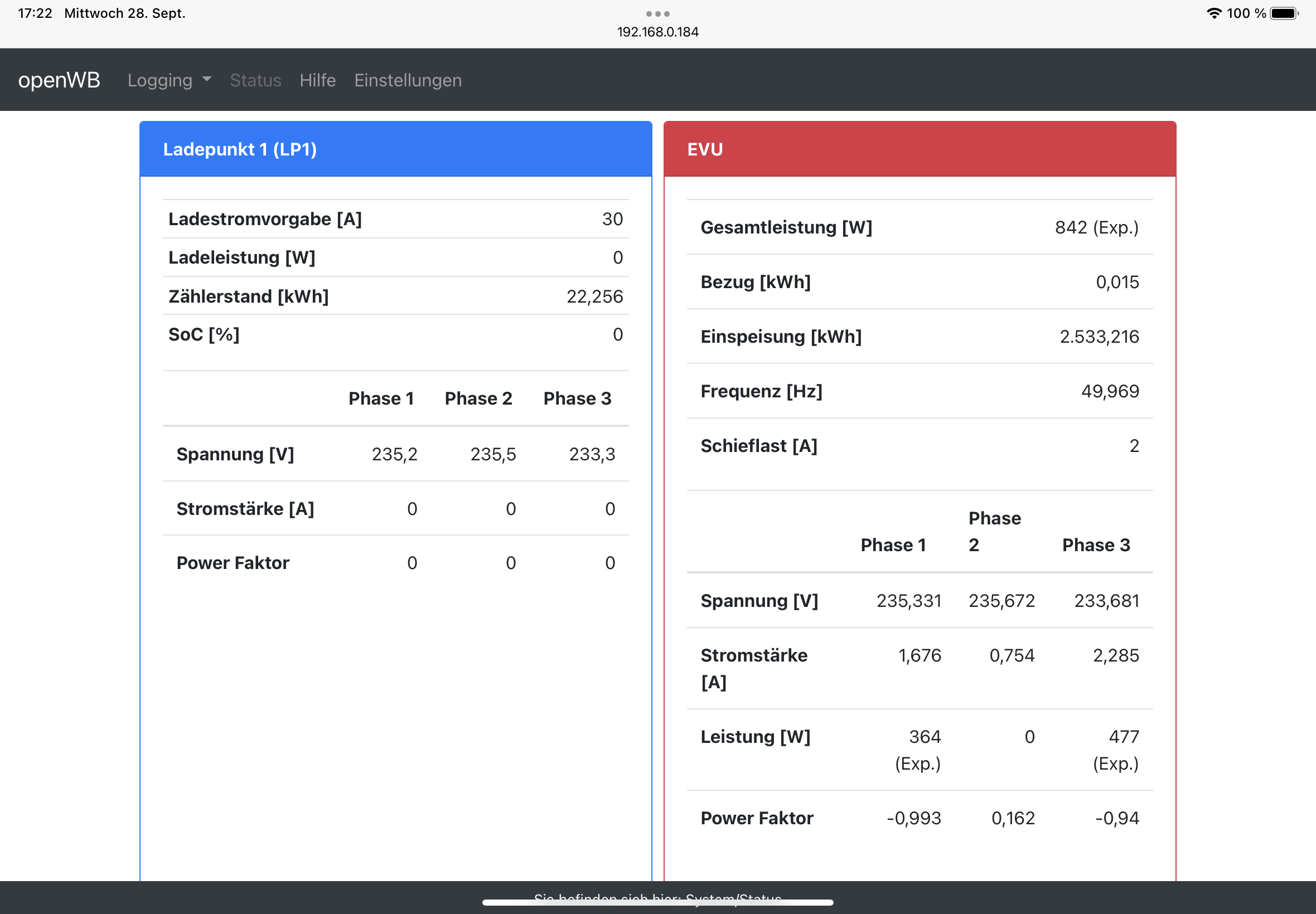

ich hänge mich mit meiner Frage hier mal ran.
Wir haben eine openWB mit dem EVU-Kit incl. Wandlermessung mit 200A.
Aufgrund der ganzen Vorgaben und Installationshinweise hier aus dem Forum hat das alles gut funktioniert und die Anzeigen des EVU-Kits sind wie auf den folgenden Bildern ersichtlich. Nun möchte ich aber noch ein paar weitere Daten, insbesondere im Feld "PV Gesamt-Anlagen-Daten".
Nun zur Frage: Welche Einstellungen muss ich hier noch vornehmen, dass etwas sichtbar wird oder geht das gar nicht mit dem EVU-Kit mit Wandlermessung?
Danke schon mal für eure konstruktiven Hinweise :D
Beiträge: 8210
Has thanked: 99 times
Been thanked: 103 times
Re: Anschluss und Anzeige EV-Kit
Die PV-Produktion wird separat gemessen. Entweder kommen die Werte direkt vom WR (per LAN eingebunden) oder über das oWB-PV-Kit (gibt es sicher auch mit Wandlermessung, falls die PVA mega ist). Die verwendete Zählerhardware (bzw. den WR) stellst Du dann in der oWB-SW unter Einstellungen => Modulkonfiguration =>PV beim PV-Modul 1 bzw. 2 ein.

Hallo Aiole,
danke für Deine Unterstützung.
Eine kleine Verbesserung der Anzeigen konnte ich damit erreichen. Der Hausverbrauch wird jetzt auch angezeigt. Hier war in der oWB-SW bei der Modulkonfiguration nicht der SDM630 ausgewählt :(
Mehr geht mit unserer Anlage aber wohl nicht. Die WR's von KAKO sind zu alt, haben keine Möglichkeit der LAN-Anbindung. Laufen dafür aber schon seit 10 Jahren absolut zuverlässig.
Zusätzlich zum EVU-Kit auch noch ein PV-Kit einzubauen, ist platzmässig nicht mehr drin. Wir hatten schon beim EVU-KIt für die recht großen Wandler den letzten mm rausgekitzelt :shock:
