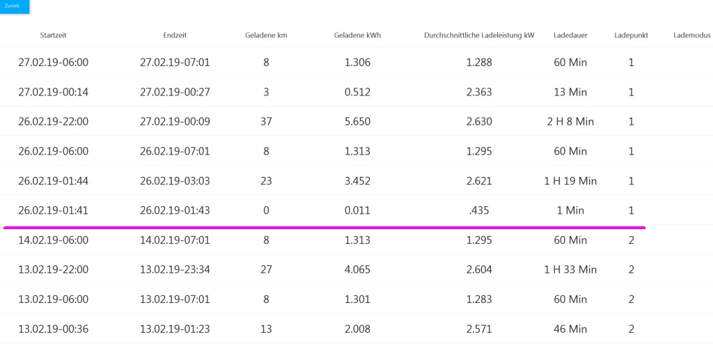

Logging:
Beim Logging ist "Standby" ja noch nicht drin. Willst Du das noch einbauen oder läuft das mit unter "SofortLaden"?
Folgende Grunddaten stehen hier mal beispielhaft für LP1 und LP2:

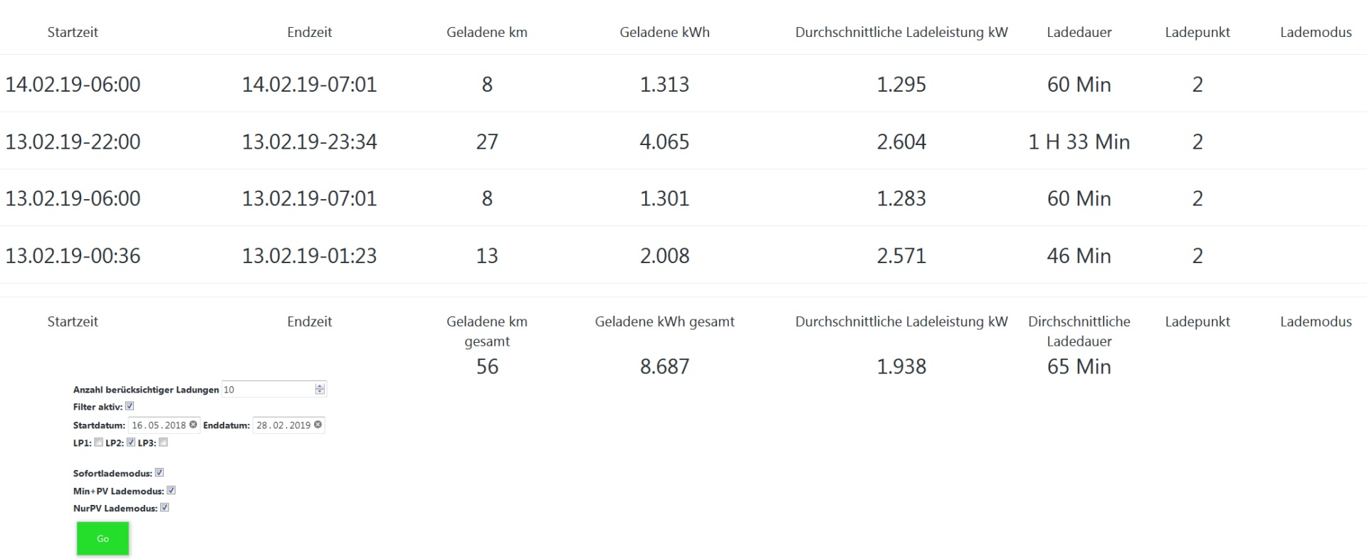

Bei den Filterungen passt aber etwas noch nicht ganz.

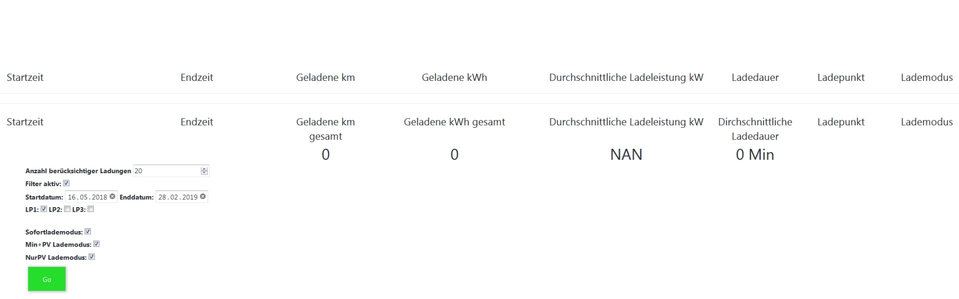

Bei Aktivierung des Filters und Anklicken von LP1 und aktivierten SofortLaden, min+PV, nurPV wird keine Liste erstellt. Ist das, weil "Standby" noch nicht implementiert ist?
Bei Aktivierung des Filters und Anklicken von LP2 und aktivierten SofortLaden, min+PV, nurPV wird eine Liste erstellt. Allerdings stimmt dort noch nicht die Anzahl der gewählten Zeilen (im Bsp. 10).

Beta 1.27 hat Standby nun mit drin.
Exakt, ist es nun.
Anzahl berücksichtigter Ladung bezieht sich darauf wieviele Ladung überhaupt für den Filter in Betracht kommen.
Nicht das nach dem Filter nur 10 angezeigt werden
