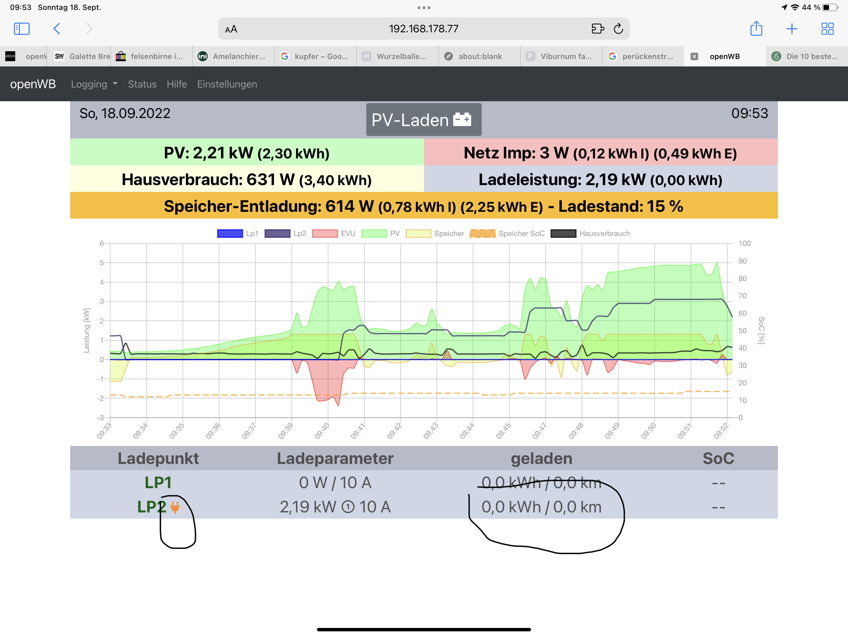

Ich habe gestern die Nightfly 1.9.278 installiert. Leider bekomme ich heute beim Laden keine Werte bei "geladen" und der „Stecker“ wird nicht grün.
Siehe Scren

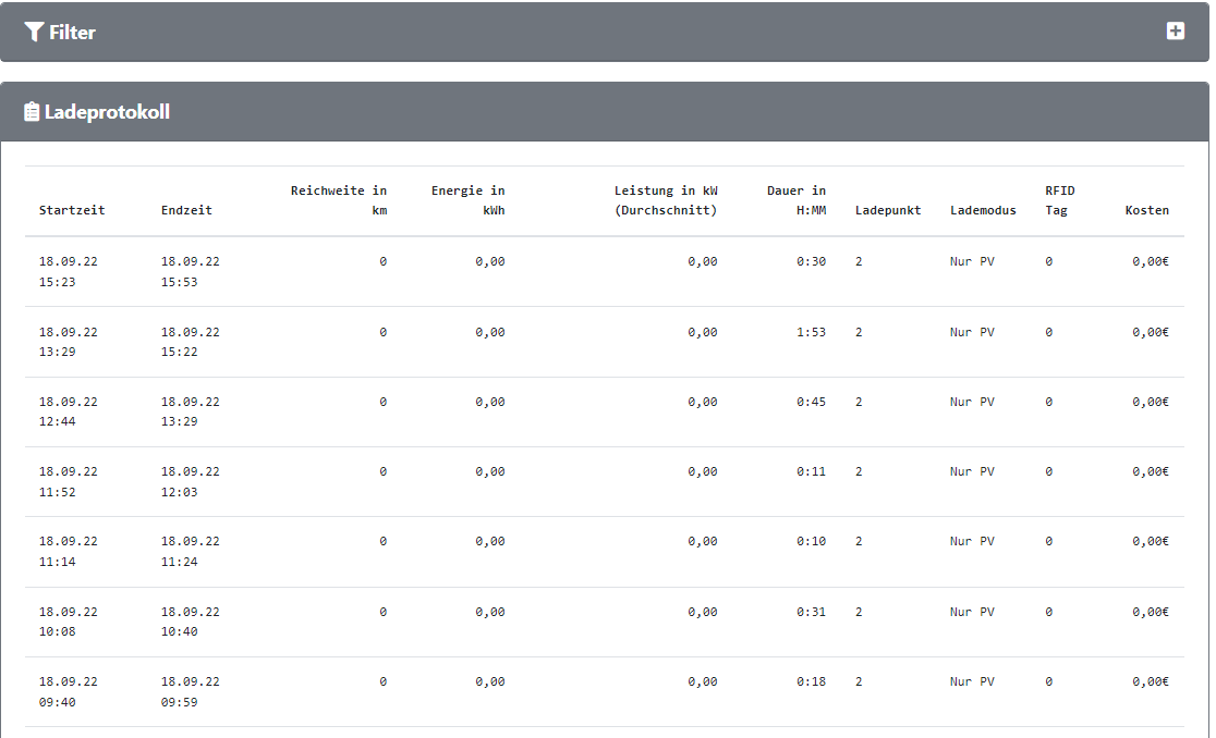

auch das LOG zeigt keine Werte an nur Ladezeiten

Also es betrifft „nur“ Ladepunkt 2. leider ist der so gut wie nicht zu gebrauchen, da z.b. nicht mehr sieht was bzw. geladen wird … echt Unglücklich

Leider funktioniert jetzt auch das "Sofort" laden nicht mehr richtig am 2. Ladepunkt das ist jetzt noch mal eine starke Verschlechterung

Ghostryder2000de hat geschrieben: So Sep 18, 2022 7:59 amIch habe gestern die Nightfly 1.9.278 installiert. Leider bekomme ich heute beim Laden keine Werte bei "geladen" und der „Stecker“ wird nicht grün.
Ich habe gerade bei mir aktualisiert auf 1.9.278 (2022-09-20 14:14:30 +0200 [a7b9d4db] ), Auto umgeparkt zu LP2, Sofort-Laden gestartet, geht aber alles ganz normal. Stecker wird grün und Werte bei "geladen" kommen auch. Lässt sich also nicht komplett generalisieren. Steht denn etwas im Log? (Loglevel in den Einstellungen auf Debug stellen und dann sind insbesondere die Werte von dem Moment an in dem du auf Sofort-Laden klickst +~30 Sekunden interessant.
