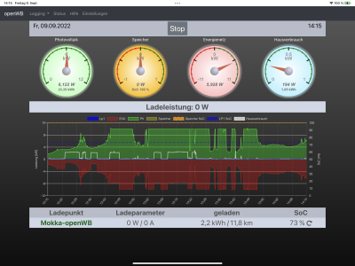

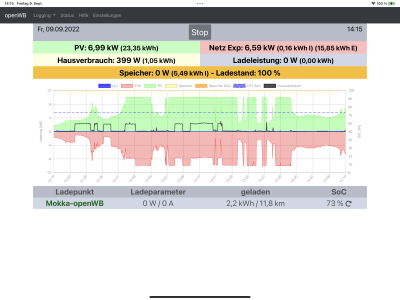

LenaK hat geschrieben: Do Sep 08, 2022 10:11 am Bitte einen Screenshot im Standard-Theme und vom Solaredge-Portal zum gleichen Zeitpunkt posten. In deinem Theme werden nicht alle Tageserträge angezeigt.
Hallo Lena,
anbei die gewünschten Screenshots. Wobei ich zwischen den einzelnen Themes keinen Unterschied sehe…. :roll: :roll:
Gruß, Hans

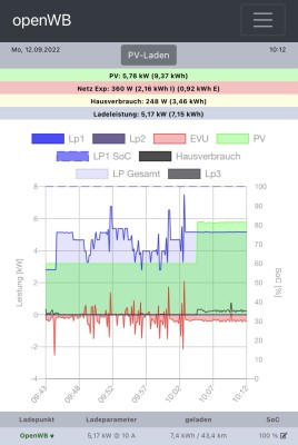

Ich habe nach dem Update auf die 275 auch Probleme mit meinen SMA-Komponenten (Tripower 8 und Home Manager 2.0).
Zeitweise geht der Hausverbrauch scheinbar auf Null und der PV-Ertrag bleibt konstant, wobei die Laderegelung funktionieren zu scheint. Zum Beispiel siehe auch heute zwischen ca. 9:45 Uhr und 10:05 Uhr:
Hat jemand eine Idee? Auf die aktuelle Nightly updaten oder lieber noch warten?
