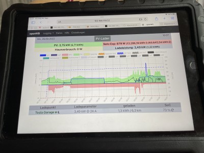

Hallo nach etwa 1,5 Jahren Stillstand der OpenWB 2.0 durch Reparatur von Support geht die OpenWB jetzt wieder bis das die Einspeisung öfters einfriert dann geht es kurz mal wieder dann wieder eingefroren was machen ??

Da wird dir keiner helfen können, wenn du uns nicht mal verraten willst welches EVU Modul du verwendest.
Ansonsten wären auch die Software Version und PV Modul noch interessant.

vermute mal dass hier ein SMA Energymeter / HomeManager 2.0 als EVU genutzt wird. Der sendet die Daten per Broadcast im Netz, wird das nicht innerhalb 5s empfangen gibts diese Meldung.
Tritt das nur sporadisch oder dauerhaft auf? Falls nur sporadisch wäre es interessant zu wissen wie die openWB ins Netzwerk integriert ist - WLAN oder per Kabel? Kabel wäre klar zu empfehlen, auch wenns nur vorrübergehend ist um WLan als Problem auszuschließen.

Vermute auch, SMA sonst kenne ich keinen mit Datagram.
Bitte mal den Titel noch ändern. Es geht um eine Series 2 mit Software V1.9 nicht 2.0
