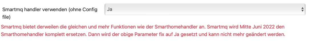

Monte hat geschrieben: Di Sep 27, 2022 7:17 am Kann es sein das seit dem letzten Update sich was geändert hat ? Hab die Einstellungen versucht anzupassen...ohne Erfolg...
Je nachdem von welcher auf welche Version ist da ein neuer smarthome-handler mitgekommen. Heutzutage muss man dem smartmq nehmen, nicht mehr den alten.
