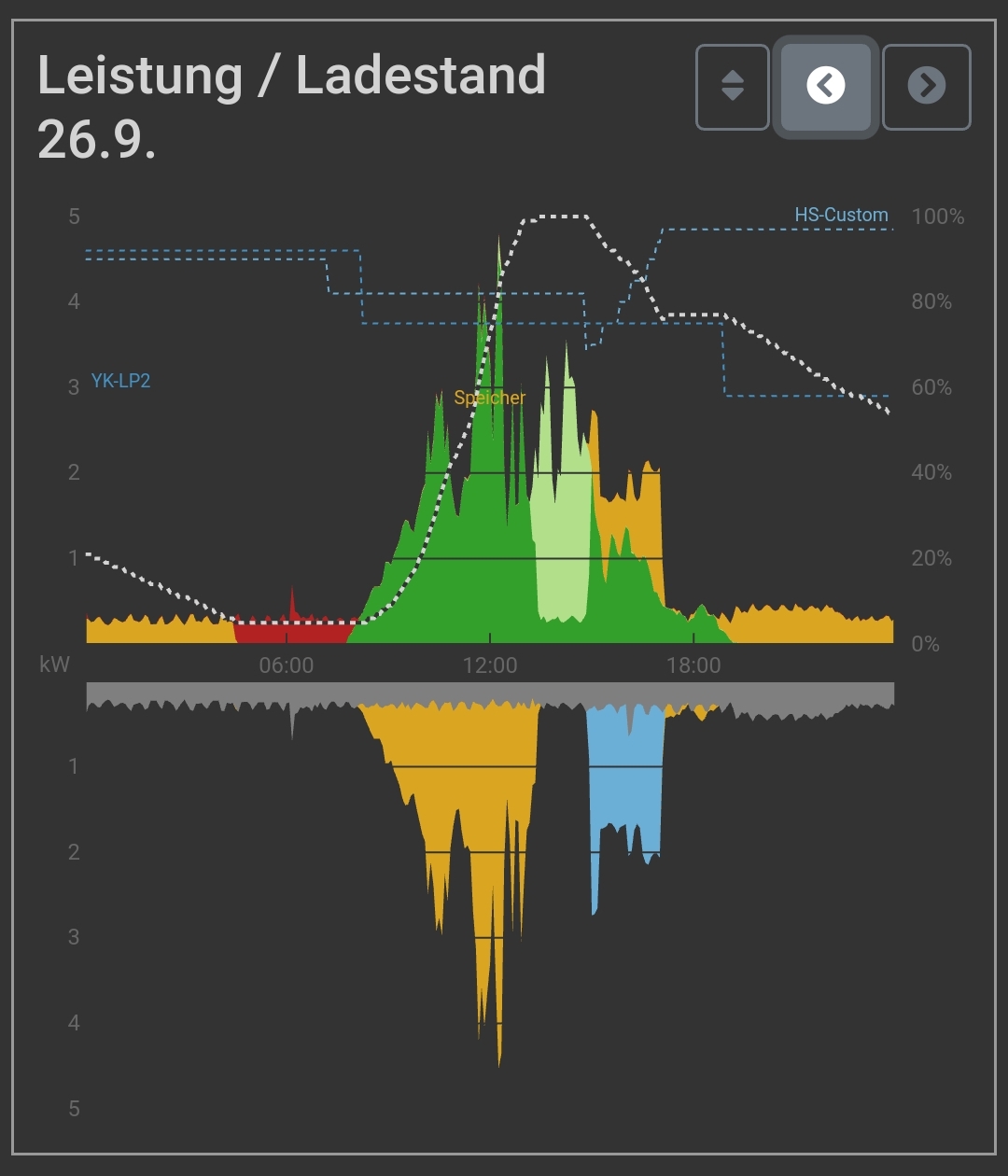

Hallo ihr lieben,
ich bin auch etwas ratlos, was bei mir nicht richtig eingestellt sein könnte. Eine Series 2 vorhanden und daran eine openWB pro, an der ein ModelY angeschlossen ist.
Bei PV-Laden habe ich alles auf Standard Werten stehen, aber irgendwie zieht er die Hälfte aus dem Netz, obwohl ja auch noch ein Speicher da ist, der ebenfalls 9kW liefern könnte... Kann der Fehler überhaupt bei der openWB liegen, dass Sie die Entnahme aus der Batterie falsch zuordnet.
Sonst wären von den 9kW die ins Auto gingen gut die Hälfte aus dem Netz gekommen. Das ist ja nicht Sinn der Sache.
Wechselrichter ist ein SolaX X3G4 mit DTSU666 über PE11.
Vielen Dank für eure Tipps!

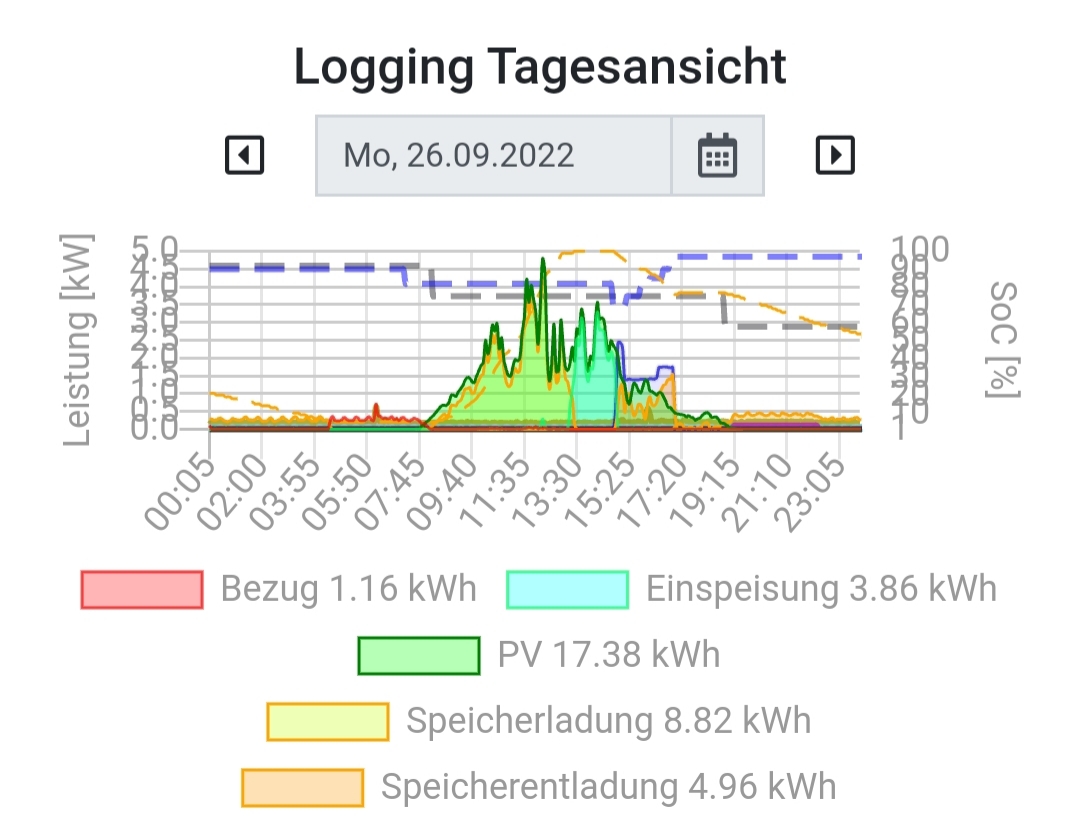

Kannst Du bitte das standard- Theme zur Ansicht liefern? Mit und ohne Ladung über max. 2 h....
Ich denke, die openWB macht grundsätzlich, was sie soll. Sie kommt nur nicht mit den gelieferten/ abgerufenen Daten aus/ über dem WR zurecht.
Die permanenten Spitzen über den gesamten Tag, auch PV- Erzeugung in der Nacht, gehören da nicht in den Graphen rein.
Auch EVU- Export und gleichzeitig Bezug während der Ladung ergibt hier keinen Sinn.
Ggf. werden da abgerufene Daten im Graph falsch zugeordnet. Das könnte auch am Colors- Theme liegen.
Edit:
Ohne diese Verarbeitungs- Spitzen sollte die Darstellung eher so aussehen: oder so:
Edit:
